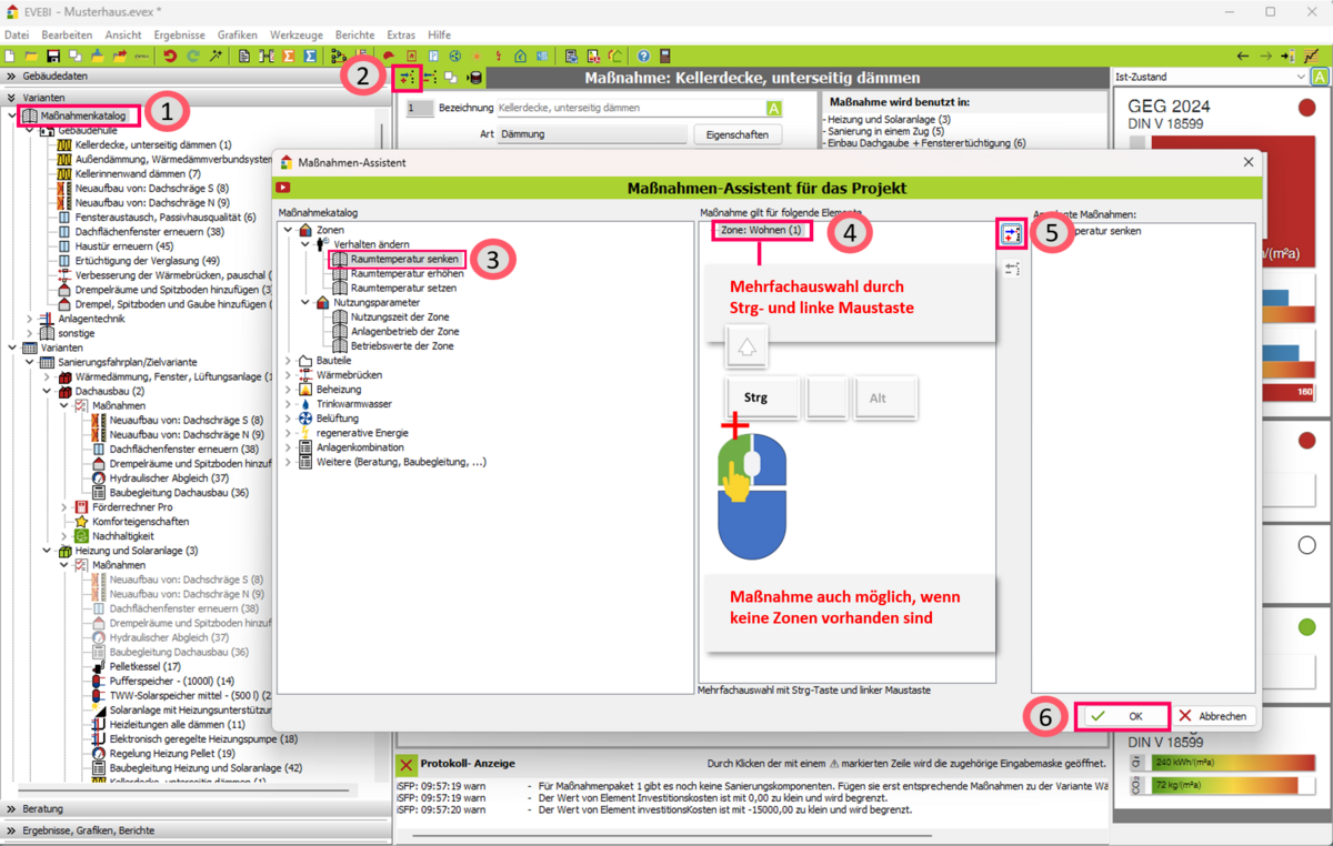

Maßnahmenassistent
  1. Öffnen Sie den Maßnahmenassistenten (siehe: Maßnahmen erfassen): Hinweis: Der Maskeninhalt kann in Abhängigkeit des Gebäudetyps und des Berechnungsverfahren variieren!
  2. Wählen Sie die oben dargestellten Einstellungen. Sie können ein oder mehrere Zonen (Mehrfachauswahl durch Drücken der Strg-Taste und rechte Maustaste) oder das Gebäude wählen.
  3. Klicken Sie die Schaltfläche
  4. Bestätigen Sie die Angaben durch Klicken der Schaltfläche
  5. Passen Sie die Eigenschaften der neu erstellten Maßnahme(n) an. siehe unter: Bearbeiten_ Raumtemperatur senken
