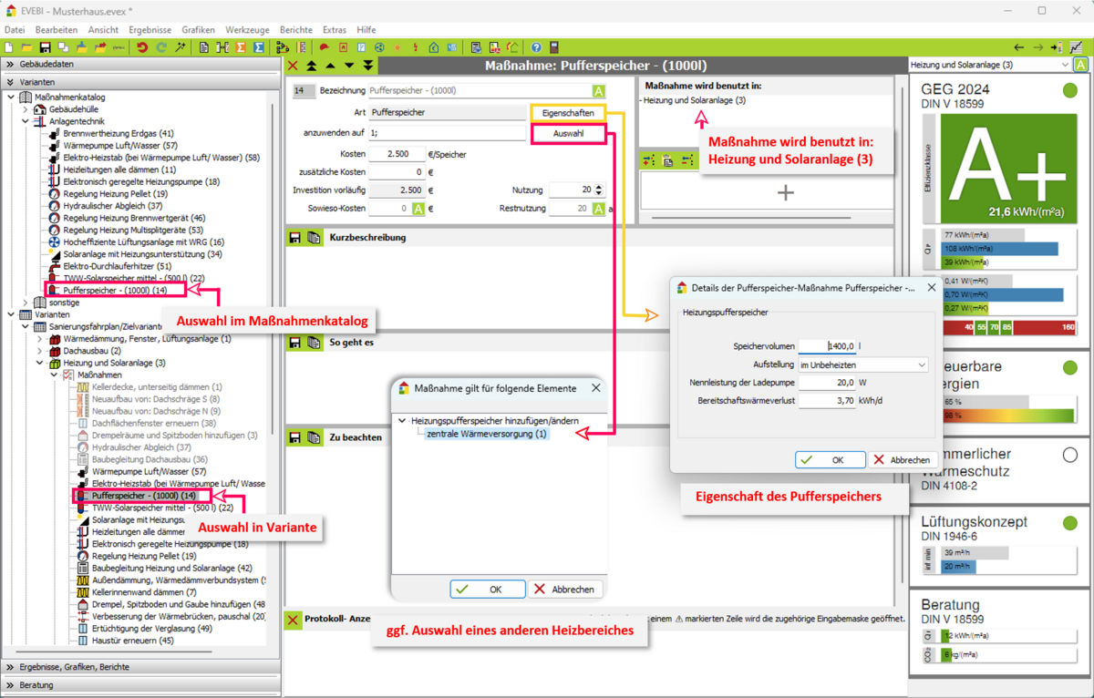

Bearbeiten: Heizungspufferspeicher
Dialog der Maßnahme (Schritt 3)
  2. Prüfen Sie die Kosten und die Nutzungsdauer der Maßnahme. Kosten: Die Kosten beziehen sich auf einen Heizungspufferspeicher. Sind mehrere Heizbereiche ausgewählt worden oder handelt es sich um Multibereiche, so werden die Kosten mit der Anzahl der Bereiche multipliziert. zus. Kosten: Tragen Sie hier ggf. Kosten ein, die zusätzlich zu den Kosten anfallen. Nutzung: Geben Sie die Nutzungsdauer der Maßnahme an. Diese wird bei der Wirtschaftlichkeitsberechnung berücksichtigt. Haben Sie in einer Variante Maßnahmen mit verschiedenen Nutzungsdauern erfasst, so werden für die Berechnung der Wirtschaftlichkeit die Nutzungsdauern nach der Investitionssumme gewichtet.
  5. Beschreibung: Die Beschreibung der Maßnahme wird aus der Maßnahmendatenbank übernommen. Sie können den Text natürlich ändern. Durch Doppelklick in das Beschreibungsfeld wird der interne Editor von EVEBI geöffnet. Hier können Sie auf Textbausteine zugreifen und eigene Grafiken einfügen (s. a. Editor von EVEBI).
Über die Schaltfläche

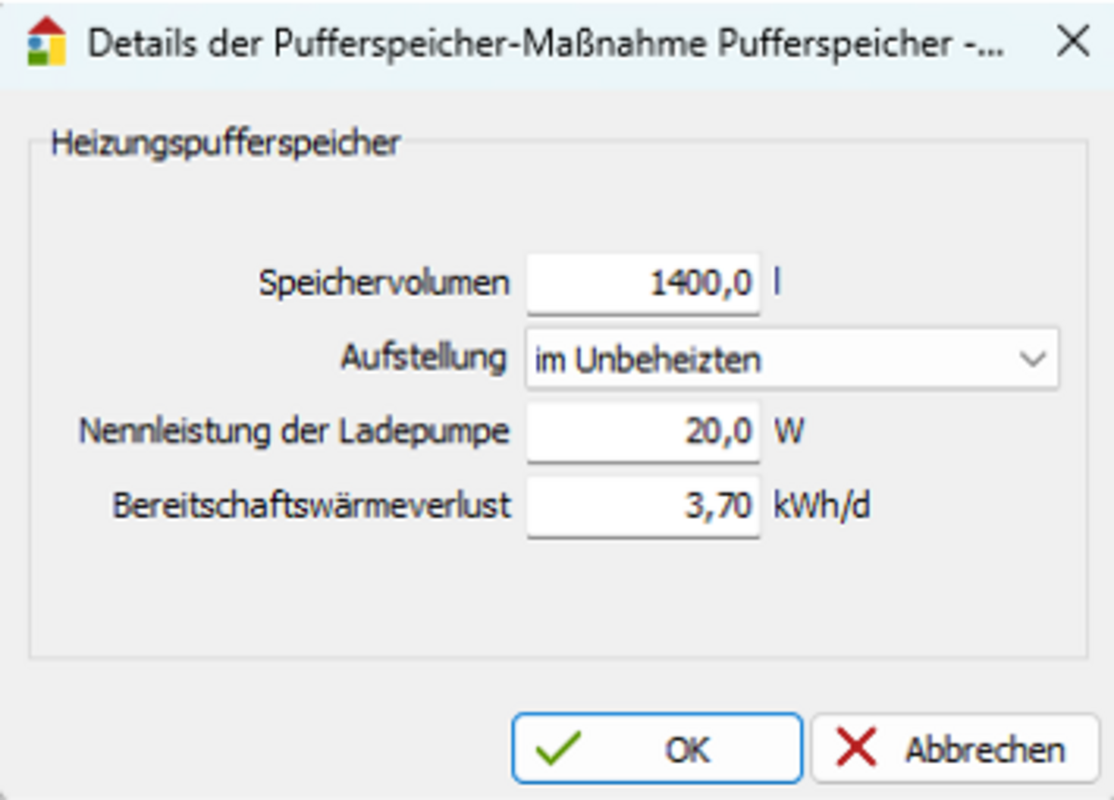

Speichervolumen: Geben Sie das Speichervolumen an.
Aufstellung: Wählen Sie die Aufstellung des Pufferspeichers (im Unbeheizten, im Beheizten).
Nennleistung der Ladepumpe: Geben Sie die Nennleistung der Ladepumpe ein (Herstellerangaben).
Bereitschaftswärmeverlust: Geben Sie den Bereitschaftswärmeverlust pro Tag ein (Herstellerangaben).
