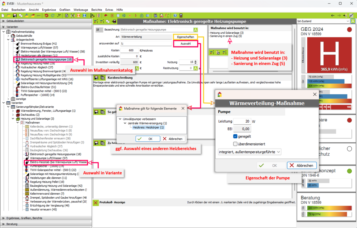

  2. Prüfen Sie die Kosten und die Nutzungsdauer der Maßnahme. Kosten: Die Kosten beziehen sich auf eine Heizungspumpe. Werden in mehreren Heizkreisen bzw. Bereichen die Pumpe verwendet, so wird die Anzahl der Pumpen berechnet und mit den Kosten multipliziert. zus. Kosten: Tragen Sie hier ggf. Kosten ein, die zusätzlich zu den Kosten anfallen. Nutzung: Geben Sie die Nutzungsdauer der Maßnahme an. Diese wird bei der Wirtschaftlichkeitsberechnung berücksichtigt. Haben Sie in einer Variante Maßnahmen mit verschiedenen Nutzungsdauern erfasst, so werden für die Berechnung der Wirtschaftlichkeit die Nutzungsdauern nach der Investitionssumme gewichtet.
  5. Beschreibung: Die Beschreibung der Maßnahme wird aus der Maßnahmendatenbank übernommen. Sie können den Text natürlich ändern. Durch Doppelklick in das Beschreibungsfeld wird der interne Editor von EVEBI geöffnet. Hier können Sie auf Textbausteine zugreifen und eigene Grafiken einfügen (s. a. Editor von EVEBI).

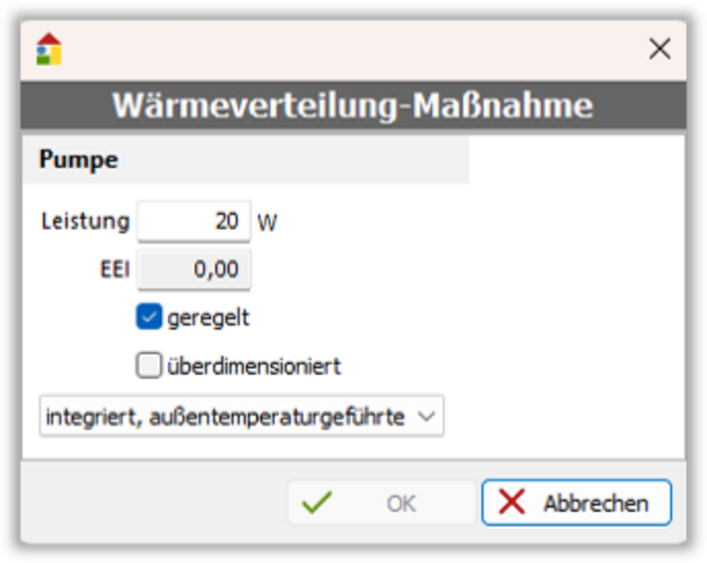

Leistung: Geben Sie hier die Leistung der Pumpe an.
geregelt: Diese Option ist standardmäßig aktiv, da es sich hier im eine geregelte Pumpe handeln sollte.
Pumpenmanagement: nur für Berechnung nach DIN V 18599 relevant! Hier können Sie das Pumpenmanagement auswählen. Anhand dieser Auswahl wird ein Korrekturfaktor für die Berechnung des hydraulischen Energiebedarfs gesetzt.
Pumpe ist überdimensioniert: nur für Berechnung nach DIN V 18599 relevant! Mit dieser Option wird der Überdimensionierungsfaktor auf 2 gesetzt (Berechnung der Aufwandszahl der Pumpe).
