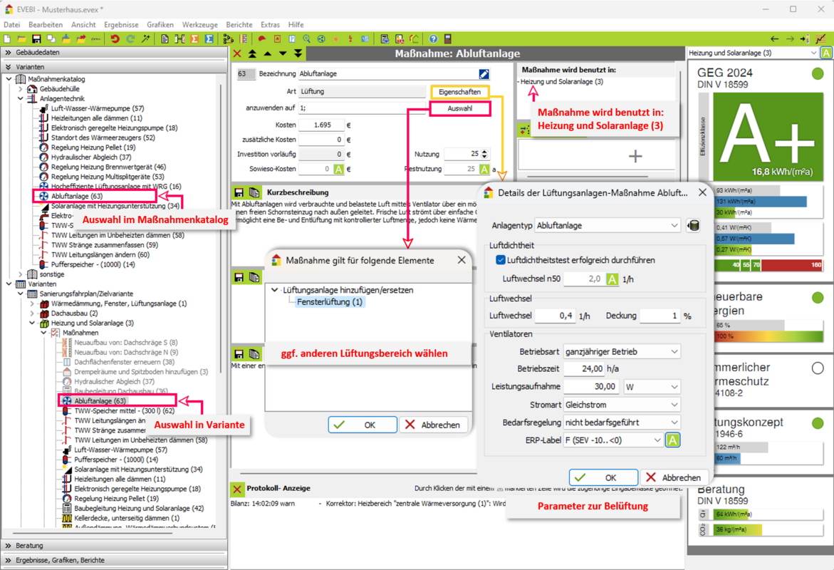

Maske Auswahl der Bereiche
  2. Prüfen Sie die Kosten und die Nutzungsdauer der Maßnahme. Kosten:Die Kosten beziehen sich auf die Heizungsanlage. zus. Kosten: Tragen Sie hier ggf. Kosten ein, die zusätzlich zu den Kosten/m2 anfallen (bspw. Gerüstkosten). Nutzung: Geben Sie die Nutzungsdauer der Maßnahme an. Diese wird bei der Wirtschaftlichkeitsberechnung berücksichtigt. Haben Sie in einer Variante Maßnahmen mit verschiedenen Nutzungsdauern erfasst, so werden für die Berechnung der Wirtschaftlichkeit die Nutzungsdauern nach der Investitionssumme gewichtet.

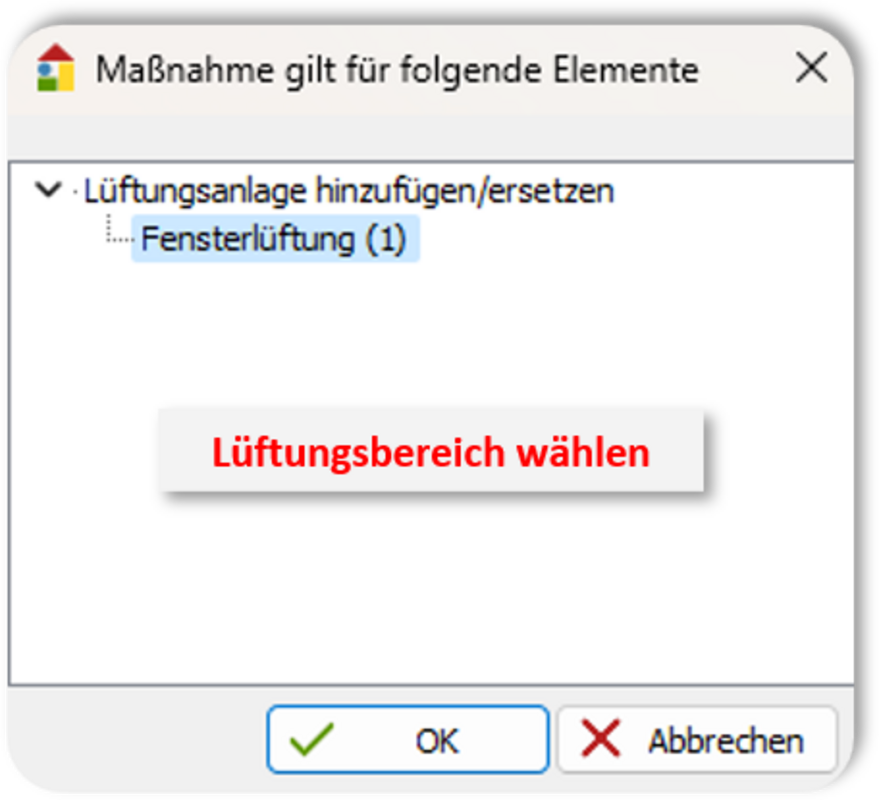

Über die Schaltfläche

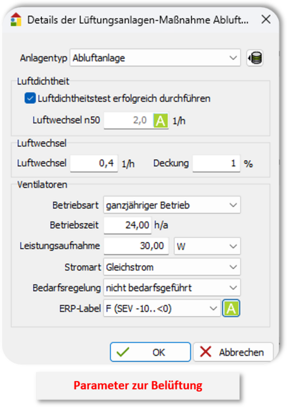

Geben Sie die Parameter zur Anlage ein.
Geben Sie die Luftwechselrate an (siehe auch unter: Bearbeiten_ Freie Lüftung reduzieren.
Geben Sie die Leistung des Ventilators sowie die Betriebsstunden im Jahr ein.
Wurde ein Luftdichtheitstest durchgeführt, so können Sie diese Option aktivieren.
Bestätigen Sie den Dialog mit
