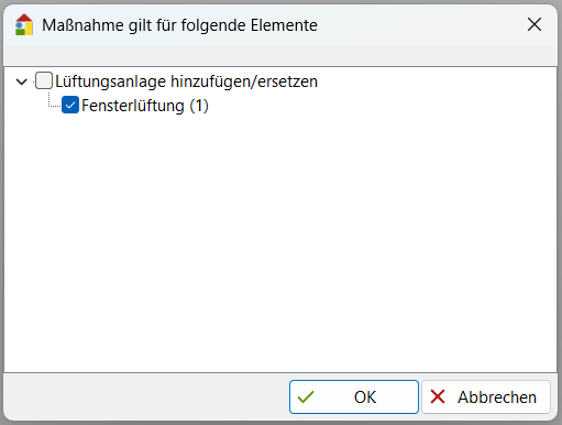

  4. Eigenschaften: Eigenschaften der Maßnahme ändern (siehe unten).
  5. Über die Schaltfläche haben Sie die Möglichkeit auszuwählen auf welche Elemente die Maßnahme angewendet werden soll.
    Dialog Auswahl der Maßnahme

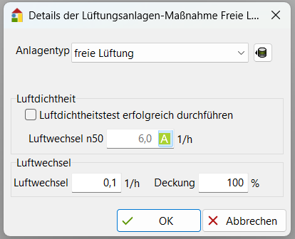

Geben Sie die Parameter zur Lüftung ein.
Hier können Sie die Luftwechselrate einstellen.
Wurde ein Luftdichtheitstest durchgeführt, so können Sie die Option Luftdichtheitstest durchgeführt aktivieren.
Zur Angabe der Luftwechselrate folgende Anmerkung:
Der bei der Blower-Door-Messung gemessene n50-Wert entspricht nicht der Luftwechselrate. Die Luftwechselrate wird folgendermaßen berechnet:
  • freie Lage: 0,1 x n50
  • halbfreie Lage: 0,07 x n50
  • geschlossene Lage: 0,04 x n50
