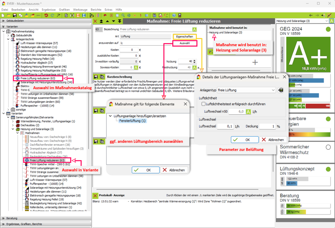

Bearbeiten: Freie Lüftung reduzieren
Maske Auswahl der Bereiche
  2. Prüfen Sie die Kosten und die Nutzungsdauer der Maßnahme. Kosten:Die Kosten beziehen sich auf die Heizungsanlage. zus. Kosten: Tragen Sie hier ggf. Kosten ein, die zusätzlich zu den Kosten anfallen. Nutzung: Geben Sie die Nutzungsdauer der Maßnahme an. Diese wird bei der Wirtschaftlichkeitsberechnung berücksichtigt. Haben Sie in einer Variante Maßnahmen mit verschiedenen Nutzungsdauern erfasst, so werden für die Berechnung der Wirtschaftlichkeit die Nutzungsdauern nach der Investitionssumme gewichtet.

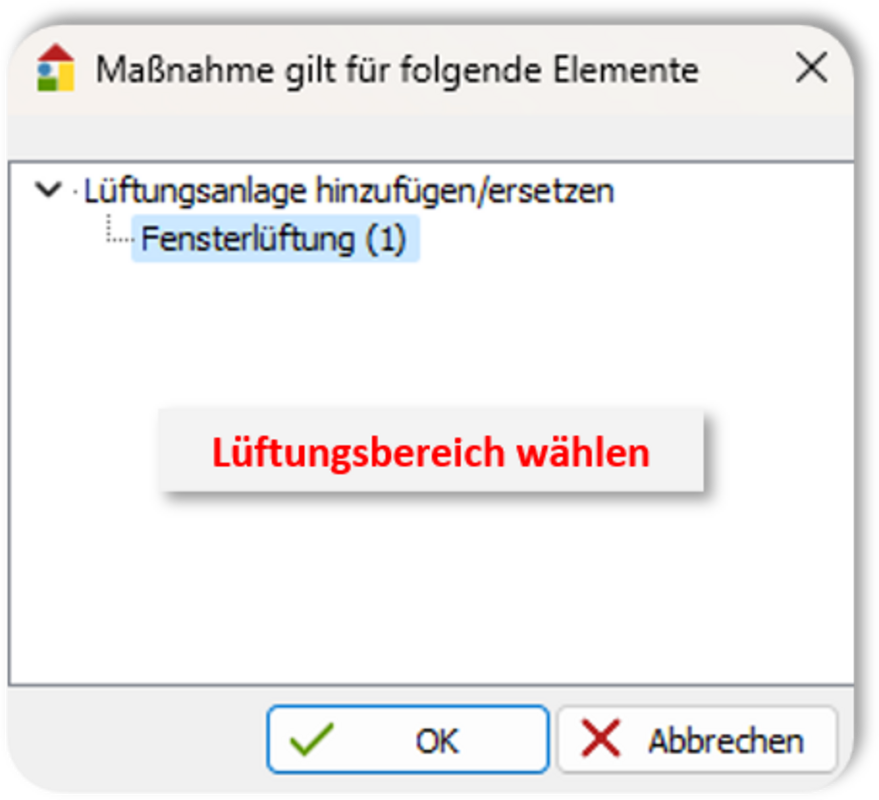

Über die Schaltfläche

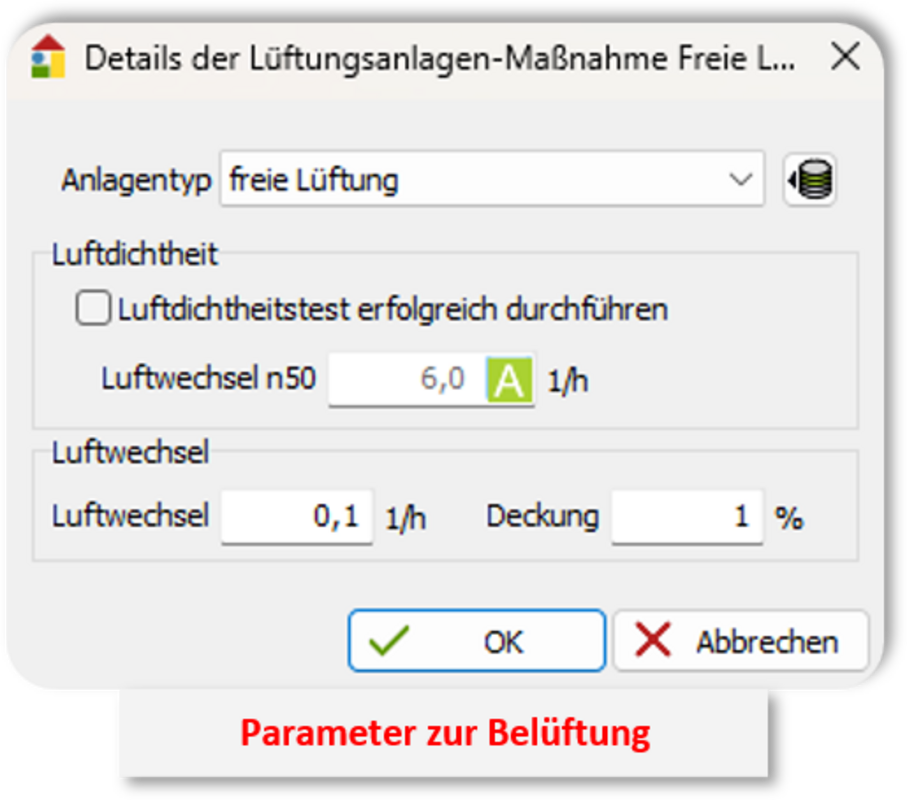

Geben Sie die Parameter zur Lüftung ein.
Hier können Sie die Luftwechselrate einstellen.
Wurde ein Luftdichtheitstest durchgeführt, so können Sie die Option Luftdichtheitstest durchgeführt aktivieren.
Zur Angabe der Luftwechselrate folgende Anmerkung:
Der bei der Blower-Door-Messung gemessene n50-Wert entspricht nicht der Luftwechselrate. Die Luftwechselrate wird folgendermaßen berechnet: freie Lage: 0,1 x n50 halbfreie Lage: 0,07 x n50 geschlossene Lage: 0,04 x n50
Bestätigen Sie den Dialog mit
