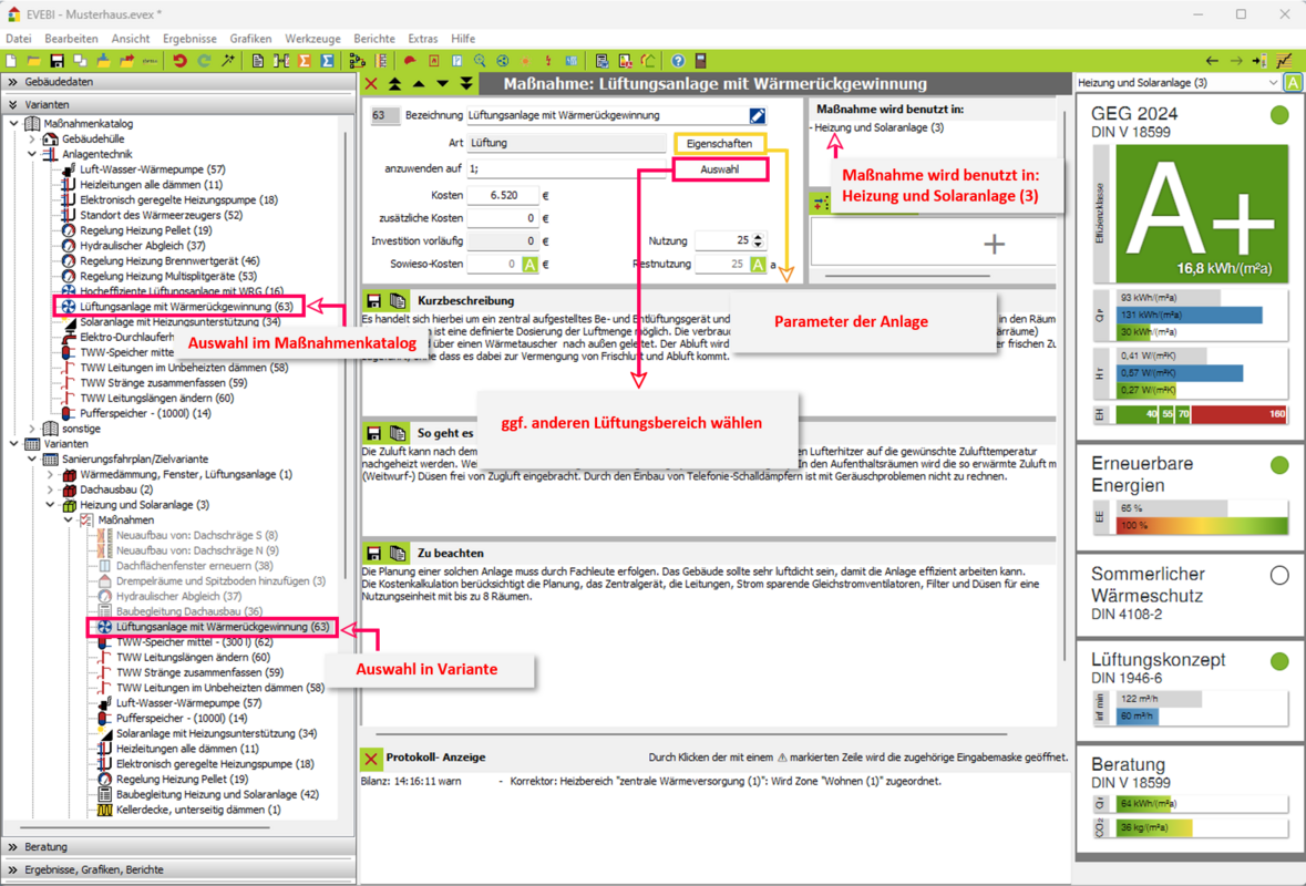

Bearbeiten: Lüftungsanlage mit Wärmerückgewinnung und Wärmepumpe einbauen bzw. verbessern

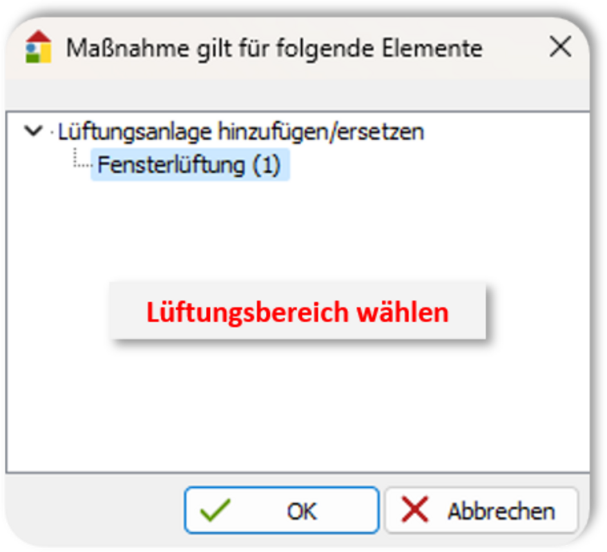

Maske der Maßnahme
Maske Auswahl der Bereiche
  2. Prüfen Sie die Kosten und die Nutzungsdauer der Maßnahme. Kosten:Die Kosten beziehen sich auf die Heizungsanlage. zus. Kosten: Tragen Sie hier ggf. Kosten ein, die zusätzlich zu den Kosten/m2 anfallen (bspw. Gerüstkosten). Nutzung: Geben Sie die Nutzungsdauer der Maßnahme an. Diese wird bei der Wirtschaftlichkeitsberechnung berücksichtigt. Haben Sie in einer Variante Maßnahmen mit verschiedenen Nutzungsdauern erfasst, so werden für die Berechnung der Wirtschaftlichkeit die Nutzungsdauern nach der Investitionssumme gewichtet.

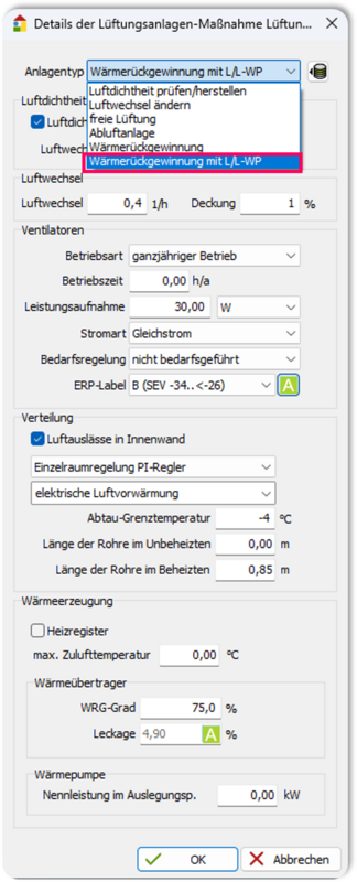

Über die Schaltfläche
Geben Sie die Parameter zur Anlage ein.
Geben Sie die Luftwechselrate an (siehe auch unter: Bearbeiten_ Freie Lüftung reduzieren.
Luftauslässe: Diese können innen oder außen liegen.
EWT: Klicken Sie diese Option, wenn die Zuluft über einen Erdwärmetauscher geführt wird.
Regelung: Geben Sie an, ob eine Einzelraumregelung vorliegt oder die Lüftung zentral geregelt wird.
Länge der Rohre: Geben Sie die Länge der Lüftungsrohre im Beheizten und im Unbeheizten an.
Elektrische Vorwärmung: Klicken Sie diese Option, wenn die Luft bei Frostgefahr elektrisch vorgeheizt wird.
mittlere Temperatur zwischen Ein- und Ausschalten: Geben Sie die mittlere Temperatur an.
Heizregister: Liegt ein Heizregister vor, so ist die Option zu aktivieren.
maximale Zulufttemperatur: Geben Sie die maximale Zulufttemperatur ein.
Wärmetauscher: Geben Sie die Systemarbeitszahl und den Wärmerückgewinnungsgrad ein.
Geben Sie die Nennleistung der Pumpe ein und wählen Sie ggf. die Optionen mit Trinkwassererwärmung und mit zusätzlichem Wärmeerzeuger.
Wurde ein Luftdichtheitstest durchgeführt, so können Sie diese Option aktivieren.
Bestätigen Sie den Dialog mit
