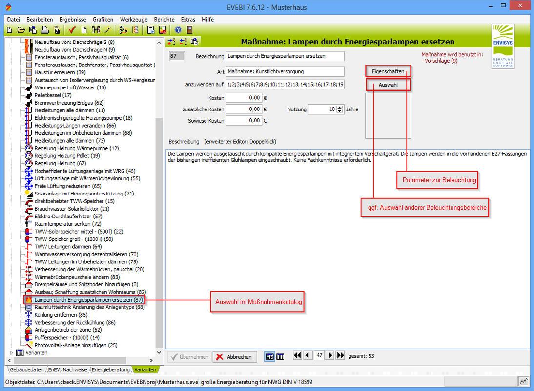

Bearbeiten: Beleuchtung - weitere Maßnahmen
Maske Beleuchtung

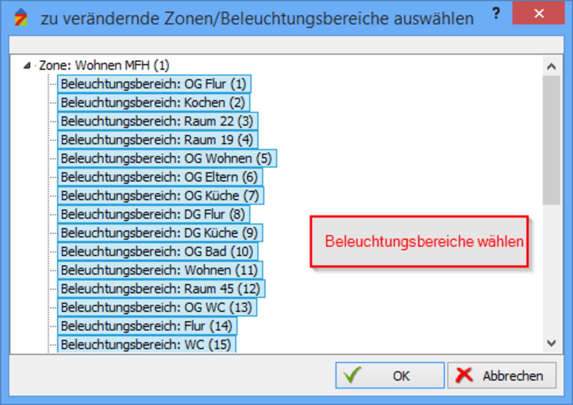

Maske Auswahl der Beleuchtung

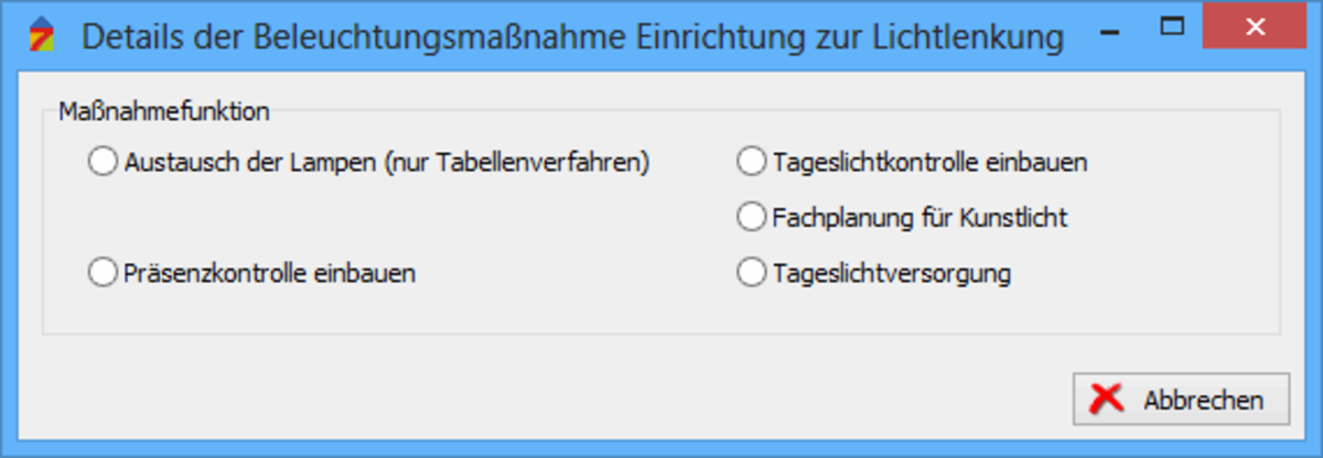

Maske Eigenschaften Beleuchtung
Über die Schaltfläche
In Abhängigkeit der gewählten Maßnahmenart werden Ihnen Auswahlmöglichkeiten bzw. keine weiteren Eingabemöglichkeiten angeboten.
Bestätigen Sie den Dialog mit
