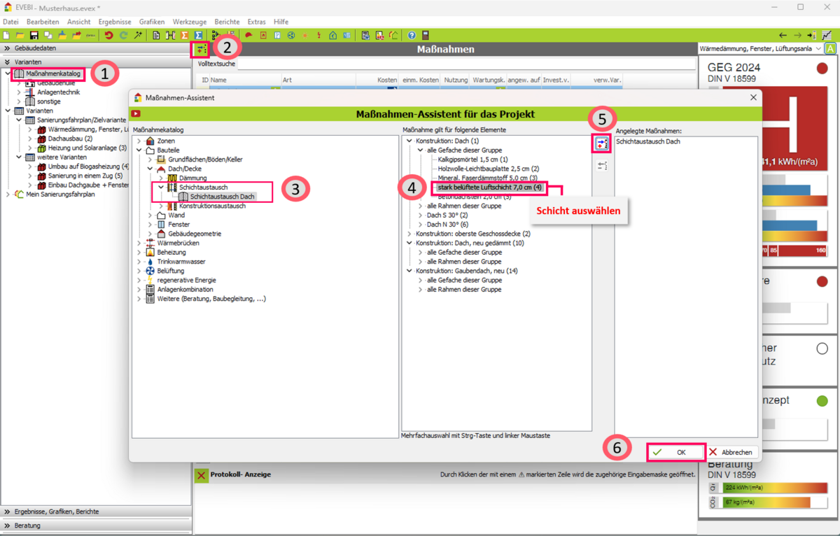

- Öffnen Sie den Maßnahmenassistenten (siehe: Maßnahmen erfassen):
Maßnahmen-Assistent - Wählen Sie die oben dargestellten Einstellungen.
- Bauteilart: Hier können Sie die Bauteilart (Keller, Dach, Wand) wählen.
- Schichtaustausch: Klicken Sie den Eintrag Schichtaustausch
- Schicht austauschen: Klicken Sie die Schicht, welche ausgetauscht werden soll. Es kann nur eine Schicht gewählt werden.
- Klicken Sie die Schaltfläche
- Bestätigen Sie die Maßnahme(n) durch Klicken der Schaltfläche
- Passen Sie die Eigenschaften der neu erstellten Maßnahme(n) an. siehe unter: Bearbeiten Bauteilschicht ersetzen.
