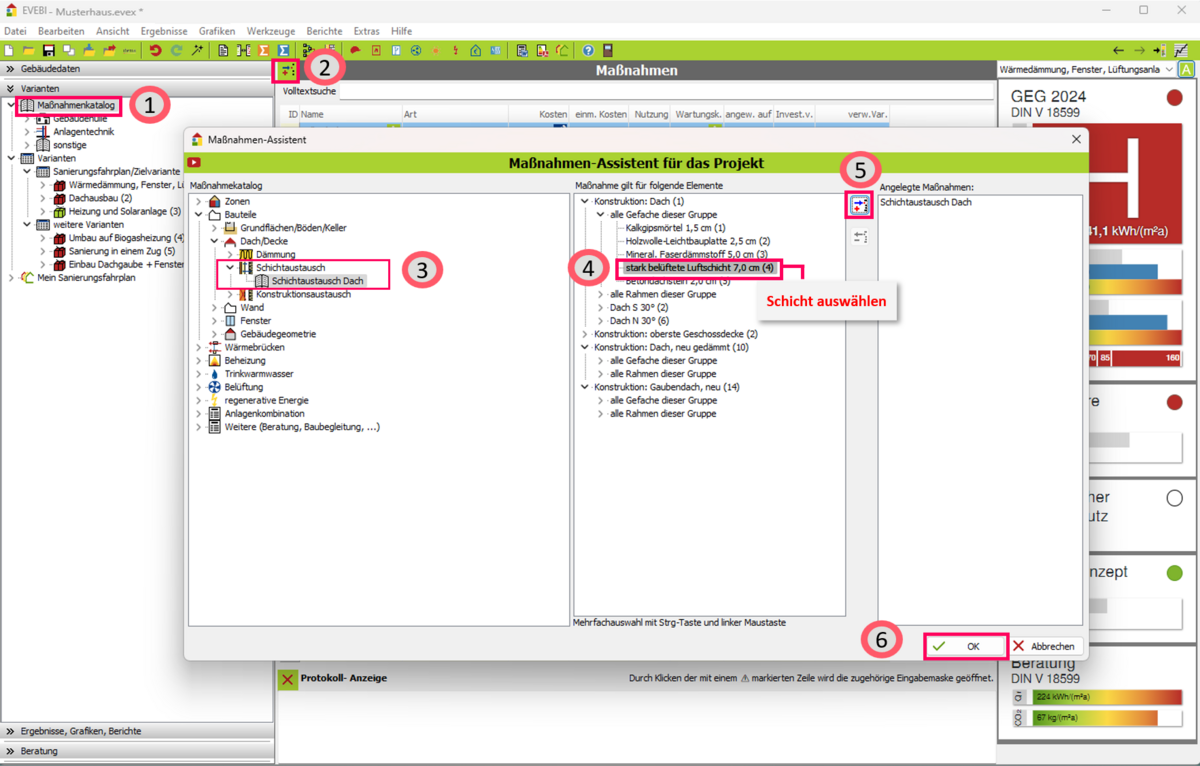

Maßnahmenassistent (Schritt 1)
- Öffnen Sie den Maßnahmenassistenten (siehe: Maßnahmen erfassen): siehe Bild
- Wählen Sie die oben dargestellten Einstellungen. Bauteilart: Hier können Sie die Bauteilart (Keller, Dach, Wand) wählen. Schichtaustausch: Klicken Sie den Eintrag Schichtaustausch Schicht austauschen: Klicken Sie die Schicht, welche ausgetauscht werden soll. Es kann nur eine Schicht gewählt werden.
- Klicken Sie die Schaltfläche
- Bestätigen Sie die Maßnahme(n) durch Klicken der Schaltfläche
- Passen Sie die Eigenschaften der neu erstellten Maßnahme(n) an. siehe unter: Bearbeiten_Bauteilschicht ersetzen
