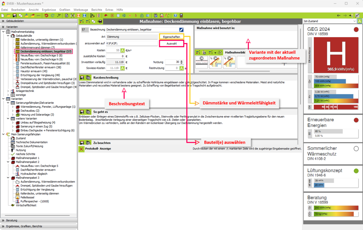

  3. Markieren Sie im Navigationsbereich die zu bearbeitende Maßnahme. Die zugehörige Maske zur Maßnahme wird angezeigt: siehe Bild Die können die Maßnahme jetzt anpassen.
Dazu folgende Erläuterungen:
  2. Prüfen Sie die Kosten und die Nutzungsdauer der Maßnahme. Kosten: Die Kosten beziehen sich auf 1 m2. Diese werden mit der zu dämmenden Fläche multipliziert. zus. Kosten: Tragen Sie hier ggf. Kosten ein, die zusätzlich zu den Kosten/m2 anfallen (bspw. Gerüstkosten). Nutzung: Geben Sie die Nutzungsdauer der Maßnahme an. Diese wird bei der Wirtschaftlichkeitsberechnung berücksichtigt. Haben Sie in einer Variante Maßnahmen mit verschiedenen Nutzungsdauern erfasst, so werden für die Berechnung der Wirtschaftlichkeit die Nutzungsdauern nach der Investitionssumme gewichtet, s. a. unter: Berechnungsverfahren Wirtschaftlichkeit
  5. Beschreibung: Die Beschreibung der Maßnahme wird aus der Maßnahmendatenbank übernommen. Sie können den Text natürlich ändern. Durch Doppelklick in das Beschreibungsfeld wird der interne Editor von EVEBI geöffnet. Hier können Sie auf Textbausteine zugreifen und eigene Grafiken einfügen (s. a. Editor von EVEBI).

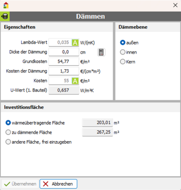

Über die Schaltfläche
Lambda-Wert: Den Lambda-Wert (Wärmeleitfähigkeit) können Sie ändern. Ggf. können Sie einen Baustoff aus der Baustoffdatenbank wählen. Übernommen wird von diesem Material lediglich der Lambda-Wert.
Stärke der Dämmung: Diese Stärke der Dämmung ist in cm anzugeben. Sie können sich die Stärke auch vom Programm berechnen lassen, siehe Dämmdicke nach Ziel-U-Wert berechnen bzw. Optimale Dämmdicke berechen
Kosten/cm Dämmung: Kosten für jeden cm Dämmstoffstärke bezogen auf 1 m². Diese Kosten werden ausschließlich für die Berechnung des wirtschaftlichen Optimums der Dämmstoffstärke verwendet (Optimale Dämmdicke berechnen).
Investitionsfläche: Hier können Sie zwischen der Wärme übertragenden, der zu dämmenden und einer anzugebenden Fläche wählen. Die Wärme übertragende Fläche entspricht der in der Bauteilmaske angegebenen Fläche zum Bauteil. Die zu dämmende Fläche entspricht der über den Flächenmanager berechneten zu dämmenden Fläche. Hier werden bspw. Giebeldreiecke bei Spitzboden und ggf. zu übermessende Flächen (\<2 m2) berücksichtigt.
Hinweis: Die Angabe dieser Fläche hat keinen Einfluss auf die Berechnung der Energieeinsparung. Hier wird immer die Wärme übertragende Fläche angenommen.
Hinweis: Die Investitionsfläche ist die Fläche zur Berechnung der Kosten. In die Berechnung der Energiebilanz geht immer die Wärme übertragende Fläche ein.
Innendämmung: Soll die Dämmung innen angebracht werden, so klicken Sie diese Option. Energetisch besteht kein Unterschied zwischen einer Innen- und Außendämmung, jedoch bauphysikalisch und im Hinblick auf die Wärmespeicherung. Die Option ermöglicht bei Ausgaben in entsprechende Hinweise, Schaubilder etc. zu verzweigen.
