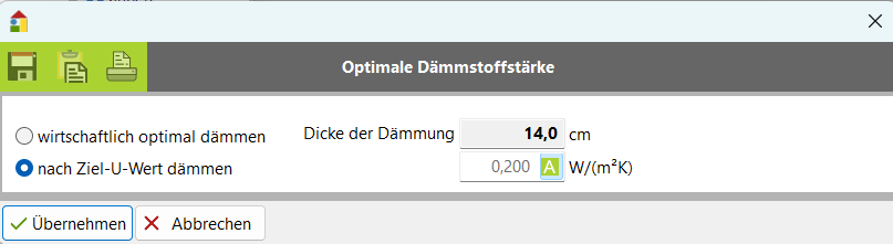

  3. Wählen Sie das gewünschte Bauteil. Es erscheint ein weiterer Dialog zur Angabe des Ziel-U-Wertes: siehe Bild Bestätigen Sie den Vorgabewert oder ändern Sie den Ziel-U-Wert nach Ihren Wünschen ab. Ggf. können Sie aus der Baustoffdatenbank einen Dämmstoff wählen und dessen Lambda-Wert übernehmen (Schaltfläche Material).

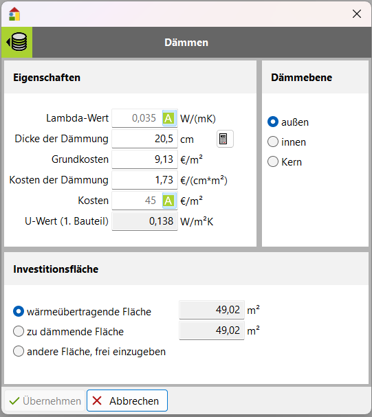

  4. Bestätigen Sie den Dialog. Es erscheint ein Dialog mit der Angabe der errechneten Dämmdicke:
    Nach Ziel-U-Wert dämmen
  5. Sie können jetzt hier ggf. die Dämmstoffstärke ändern.
