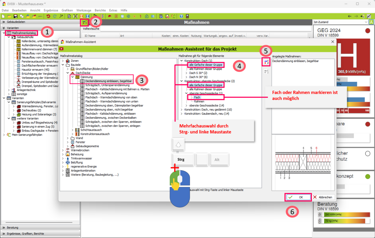

Maßnahmenassistent (Schritt 1)
  1. Öffnen Sie den Maßnahmenassistenten (siehe: Maßnahmen erfassen)
  2. Wählen Sie die oben dargestellten Einstellungen: Bauteilart: Hier können Sie die Bauteilart (Keller, Dach, Wand) wählen. Dämmmaßnahme: In Abhängigkeit der Bauteilart werden die Dämmmaßnahmen aus der Maßnahmendatenbank angezeigt. Zu dämmende Bauteile: Hier können Sie ein oder mehrere Bauteile wählen (Mehrfachauswahl durch Drücken der Strg-Taste und rechte Maustaste bzw. Shift- und rechte Maustaste). Soll nur das Fach oder der Rahmen gedämmt werden, so markieren Sie das Fach bzw. den Rahmen des gewünschten Bauteils.
  3. Klicken Sie die Schaltfläche. Die Maßnahme wird angelegt und Sie können weitere Maßnahmen erfassen.
  4. Bestätigen Sie die Angaben durch Klicken der Schaltfläche
  5. Passen Sie die Eigenschaften der neu erstellten Maßnahme(n) an. siehe unter: Bearbeiten_Dämmung von Bauteilen
