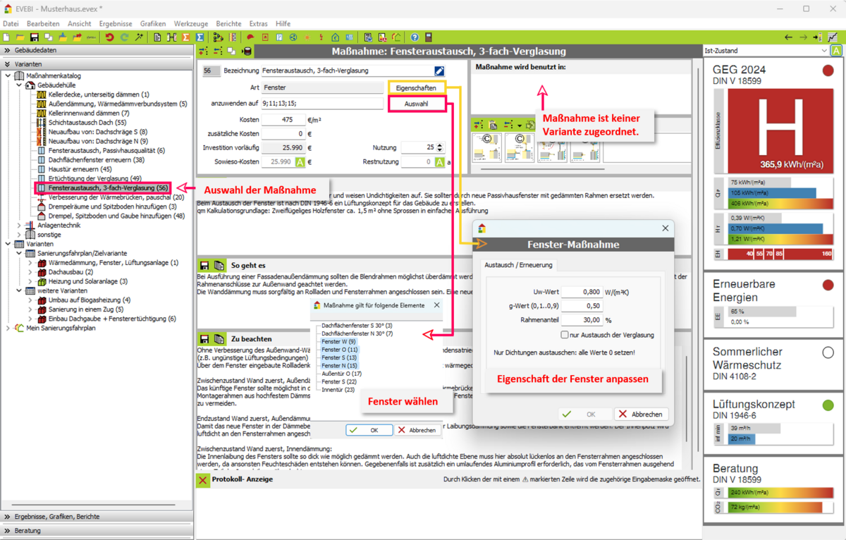

  3. Markieren Sie im Navigationsbereich die zu bearbeitende Maßnahme. Die zugehörige Maske zur Maßnahme wird angezeigt: siehe Bild Sie können die Maßnahme jetzt anpassen.
  2. Prüfen Sie die Kosten und die Nutzungsdauer der Maßnahme. Kosten: Die Kosten beziehen sich auf 1 m2. Diese werden mit den betroffenen Fensterflächen multipliziert. zus. Kosten: Tragen Sie hier ggf. Kosten ein, die zusätzlich zu den Kosten/m2 anfallen (bspw. Gerüstkosten). Nutzung: Geben Sie die Nutzungsdauer der Maßnahme an. Diese wird bei der Wirtschaftlichkeitsberechnung berücksichtigt. Haben Sie in einer Variante Maßnahmen mit verschiedenen Nutzungsdauern erfasst, so werden für die Berechnung der Wirtschaftlichkeit die Nutzungsdauern nach der Investitionssumme gewichtet.
  5. Beschreibung: Die Beschreibung der Maßnahme wird aus der Maßnahmendatenbank übernommen. Sie können den Text natürlich ändern. Durch Doppelklick in das Beschreibungsfeld wird der interne Editor von EVEBI geöffnet. Hier können Sie auf Textbausteine zugreifen und eigene Grafiken einfügen (s. a. Editor von EVEBI).

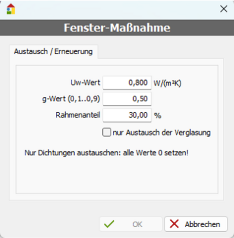

Hier (siehe Bild) können Sie U-Wert, g-Wert und Rahmenanteil ändern.
Der U-Wert kann berechnet werden. Klicken Sie dazu die Schaltfläche Uw rechnen. In einem weiteren Dialog können Sie die entsprechenden Angaben machen (siehe auch Daten der Fensterkonstruktionen)
Hinweis: Sollen nur die Dichtungen erneuert werden, so setzten Sie alle Werte auf 0.
