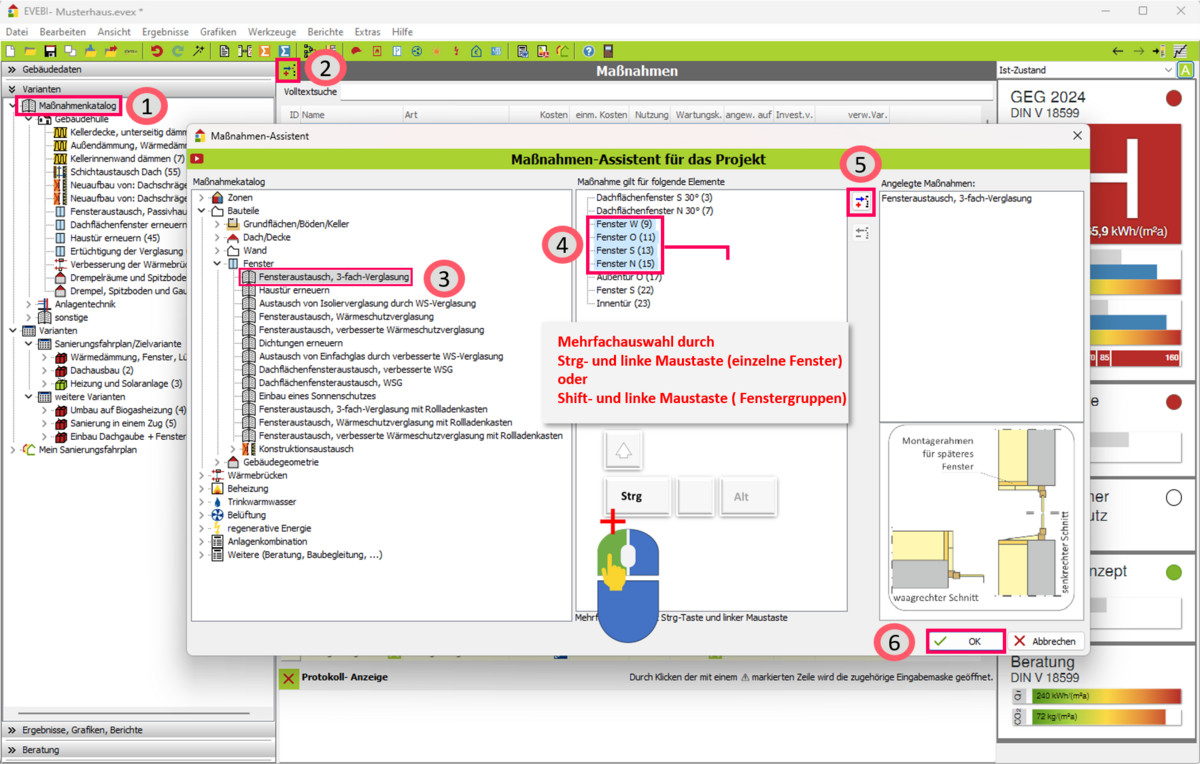

Maßnahmenassistent (Schritt 1)
  1. Öffnen Sie den Maßnahmenassistenten (siehe: Maßnahmen erfassen): siehe Bild
  2. Wählen Sie die oben dargestellten Einstellungen. Bauteilart: Wählen Sie die Bauteilart Fenster. Fensteraustausch: Klicken Sie den Eintrag Fensteraustausch. Sie können hier auch Maßnahmen zum Erneuern der Dichtungen wählen. Bauteile wählen: Klicken Sie das/die Fenster an, welche(s) ausgetauscht werden soll(en). Einzelne Fenster wählen: Strg- und linke Maustaste Fenstergruppe wählen: Shift- und linke Maustaste
  3. Klicken Sie die Schaltfläche
  4. Bestätigen Sie die Angaben durch Klicken der Schaltfläche
  5. Passen Sie die Eigenschaften der neu erstellten Maßnahme(n) an, siehe unter: Bearbeiten_ Fenstererneuerung
