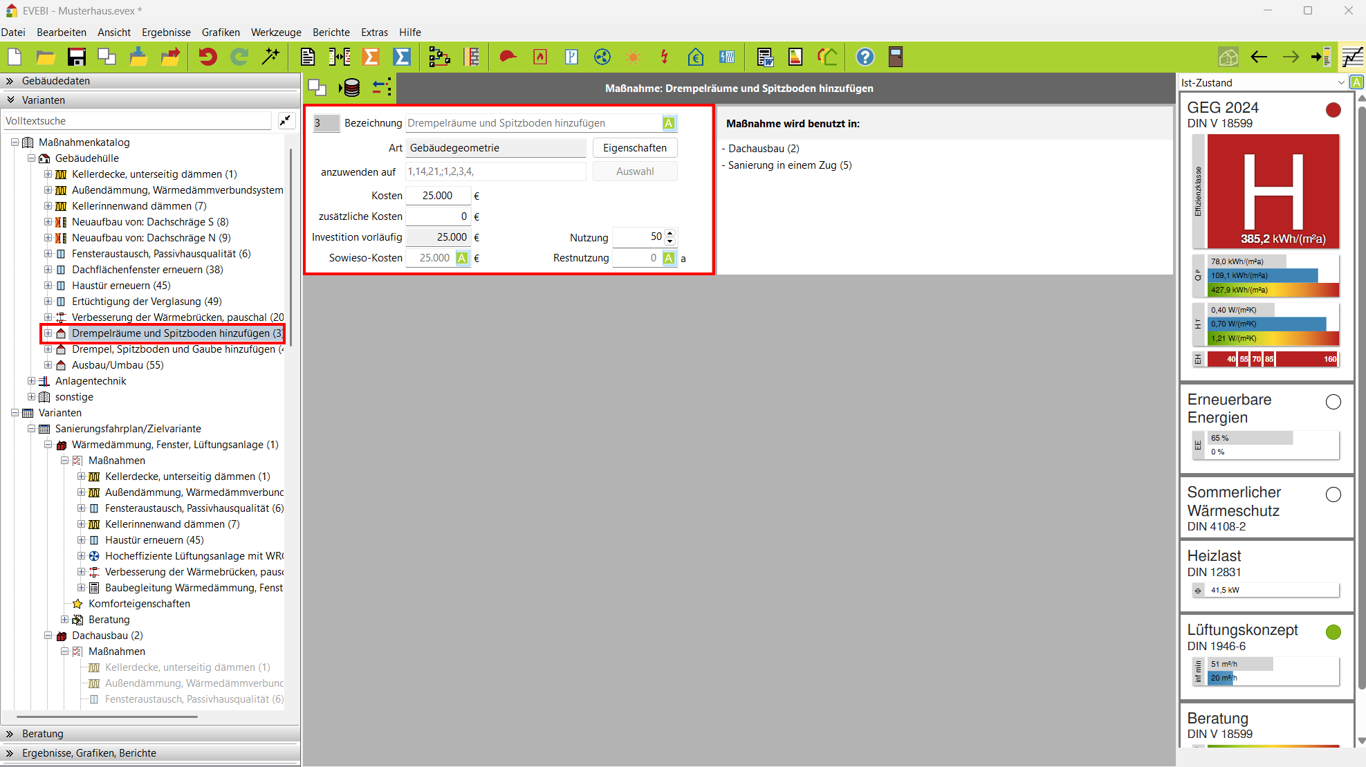

  • Achtung! Das Bearbeiten einer Maßnahme hat Auswirkung auf alle Varianten, denen diese Maßnahme bereits zugeordnet ist!
  3. Wählen Sie die zu bearbeitende Maßnahme. Der zugehörige Dialog zur Maßnahme wird angezeigt:
    Ausgewählte Maßnahme bearbeiten
Sie können die Maßnahme jetzt anpassen
    • Kosten: Die Kosten beziehen sich auf den gesamten Ausbau.
    • zus. Kosten: Tragen Sie hier ggf. Kosten ein, die zusätzlich zu den Kosten anfallen (bspw. Planungs-, Bauleitungs-, Baustelleneinrichtungskosten).
  3. Eigenschaften: Eigenschaften der Maßnahme ändern.
    Eigenschaften der Maßnahme Gebäudegeometrie

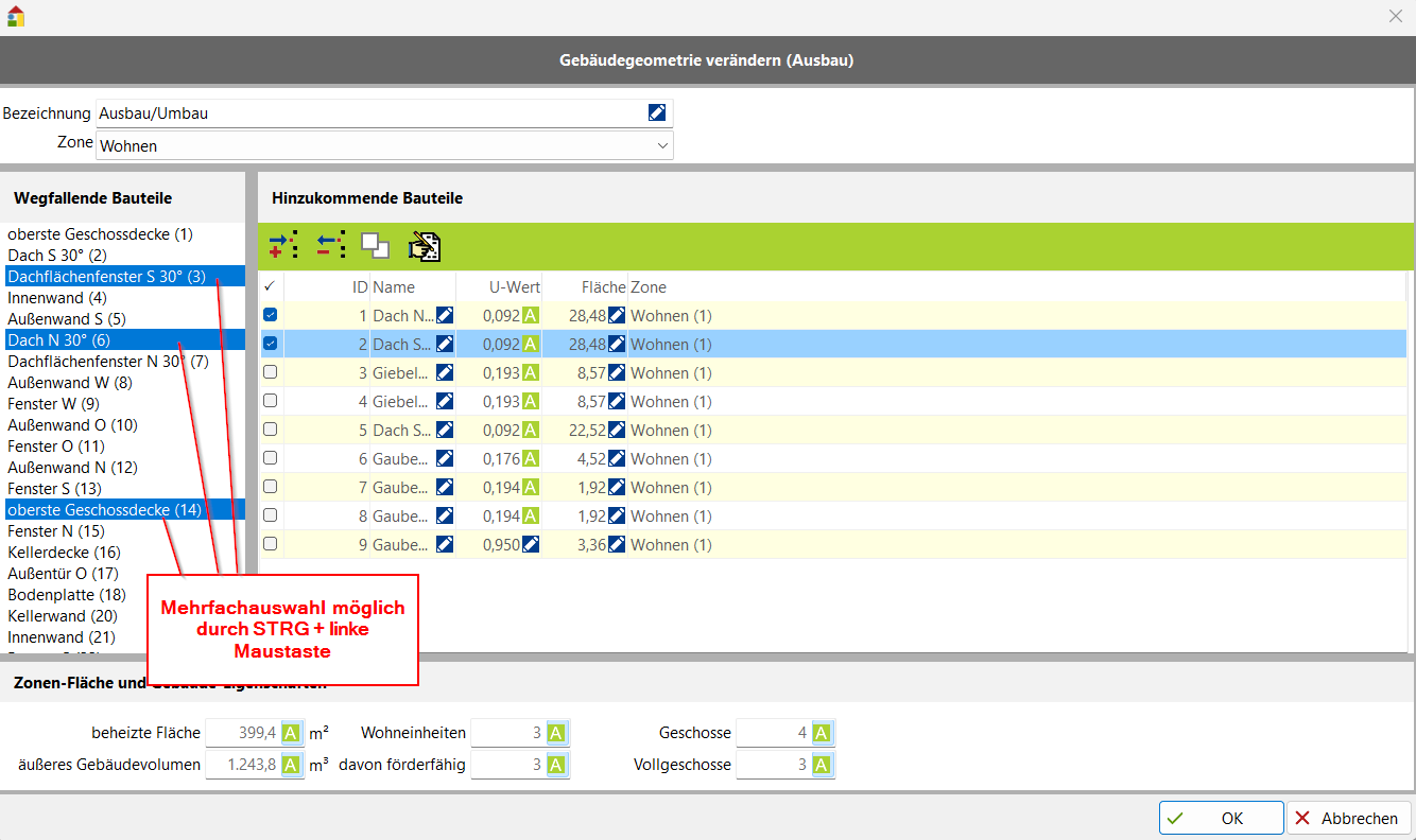

  4. Zur Erfassung der Gebäudegeometrie sehen Sie bitte unter Erfassen Gebäudegeometrie ändern.
