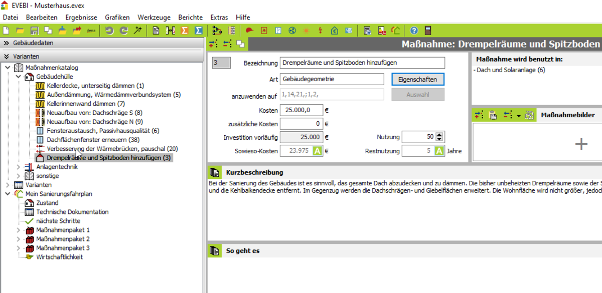

  1. Wählen Sie das Register VARIANTEN.
  2. Öffnen Sie im Navigationsbereich den Eintrag MAßNAHMENKATALOG. Bereits vorhandene Maßnahmen werden aufgelistet.
  3. Wählen Sie die zu bearbeitende Maßnahme. Die zugehörige Maske zur Maßnahme wird angezeigt: siehe Bild
  2. Prüfen Sie die Kosten und die Nutzungsdauer der Maßnahme. Kosten: Die Kosten beziehen sich auf den gesamten Ausbau. zus. Kosten: Tragen Sie hier ggf. Kosten ein, die zusätzlich zu den Kosten anfallen (bspw. Planungs-, Bauleitungs-, Baustelleneinrichtungskosten). Nutzung: Geben Sie die Nutzungsdauer der Maßnahme an. Diese wird bei der Wirtschaftlichkeitsberechnung berücksichtigt. Haben Sie in einer Variante Maßnahmen mit verschiedenen Nutzungsdauern erfasst, so werden für die Berechnung der Wirtschaftlichkeit die Nutzungsdauern nach der Investitionssumme gewichtet.
  5. Zur Erfassung der Gebäudegeometrie sehen Sie bitte unter Erfassen_ Gebäudegeometrie ändern
