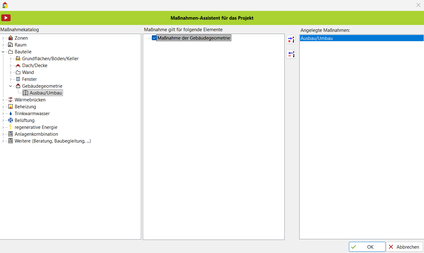

  3. Der Maßnahmen-Assistent öffnet sich:
    Maßnahmen-Assistent Auswahl Gebäudegeometrie
  4. Wählen Sie unter dem Menüpunkt Bauteile > Gebäudegeometrie > Ausbau/Umbau.

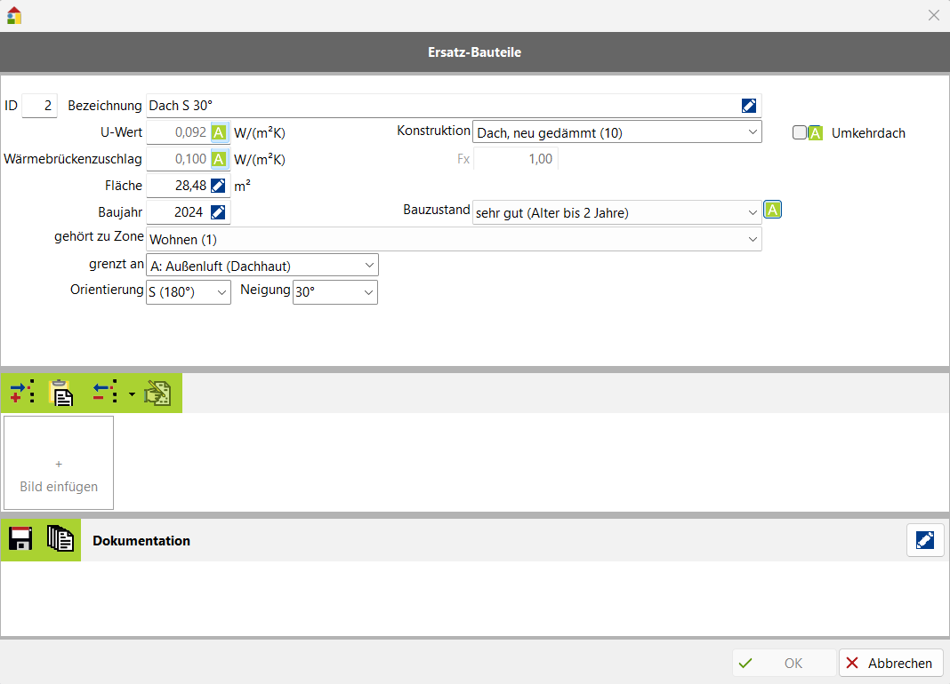

    • Im Dialog Ersatz-Bauteil legen Sie die Eigenschaften der neuen Bauteile fest.
    • Soll eine neue Konstruktion zugewiesen werden, so muss diese bereits unter dem Register Gebäudedaten angelegt werden.
    Beachten Sie bei hinzukommenden Bauteilen, dass neue Fensterflächen nicht automatisch von den neuen Wandflächen abgezogen werden. Für die Wandflächen muss die Netto-Wandfläche (Fensterflächen bereits abgezogen) eingegeben werden.
