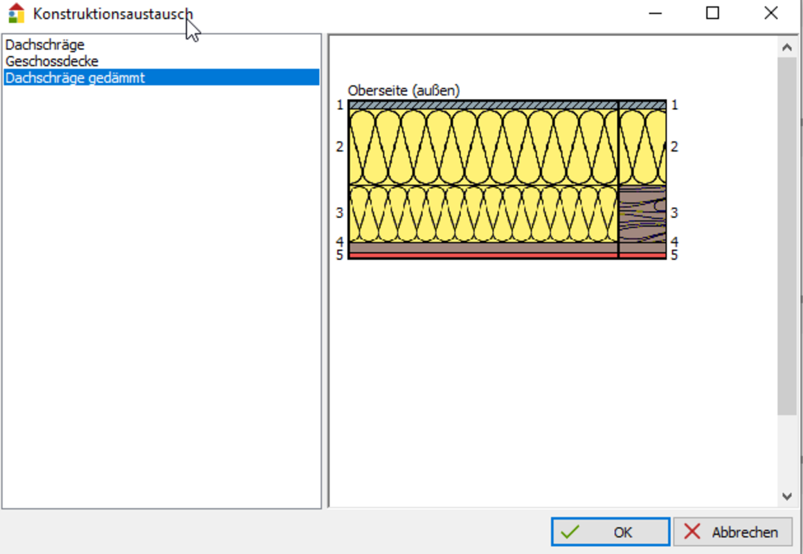

  • Die "neue" Konstruktion wird dazu vorab auf dem Register Gebäudedaten definiert (wie bisher auch).
    Konstruktionstausch- Zuordnung der neuen Konstruktion
