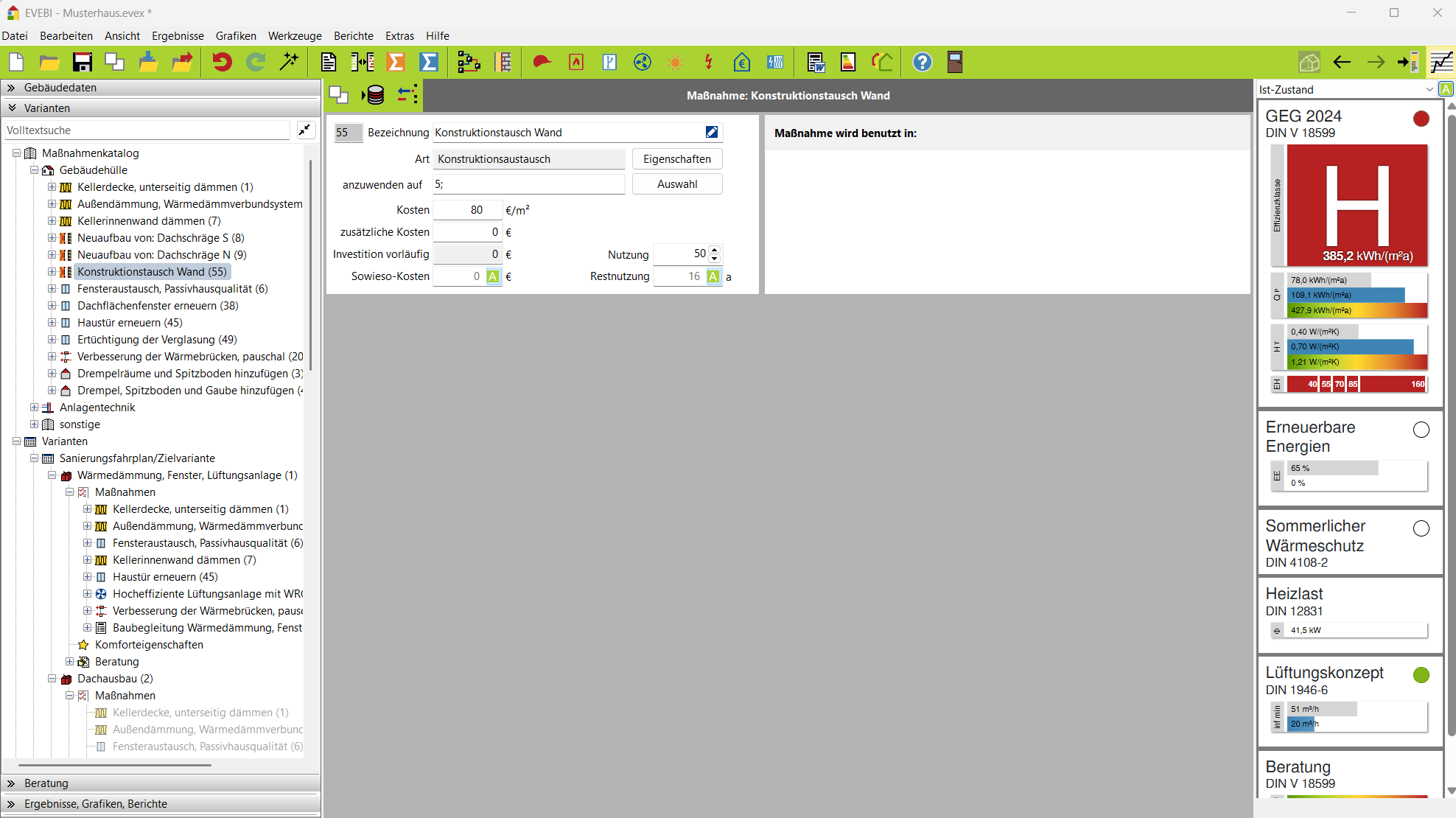

  3. Markieren Sie im Navigationsbereich die zu bearbeitende Maßnahme. Der zugehörige Dialog zur Maßnahme wird angezeigt: Sie können die Maßnahme jetzt anpassen.
    Dazu folgende Erläuterungen: Geben Sie die Bezeichnung der Maßnahme ein.
    Prüfen Sie die Kosten und die Nutzungsdauer der Maßnahme.
    • Kosten: Die Kosten beziehen sich i. d. R. auf 1 m². Diese werden mit der zu dämmenden Fläche multipliziert.
  4. Eigenschaften: Eigenschaften der Maßnahme ändern (siehe unten).
    Dialog Eigenschaften - Konstruktionsaustausch

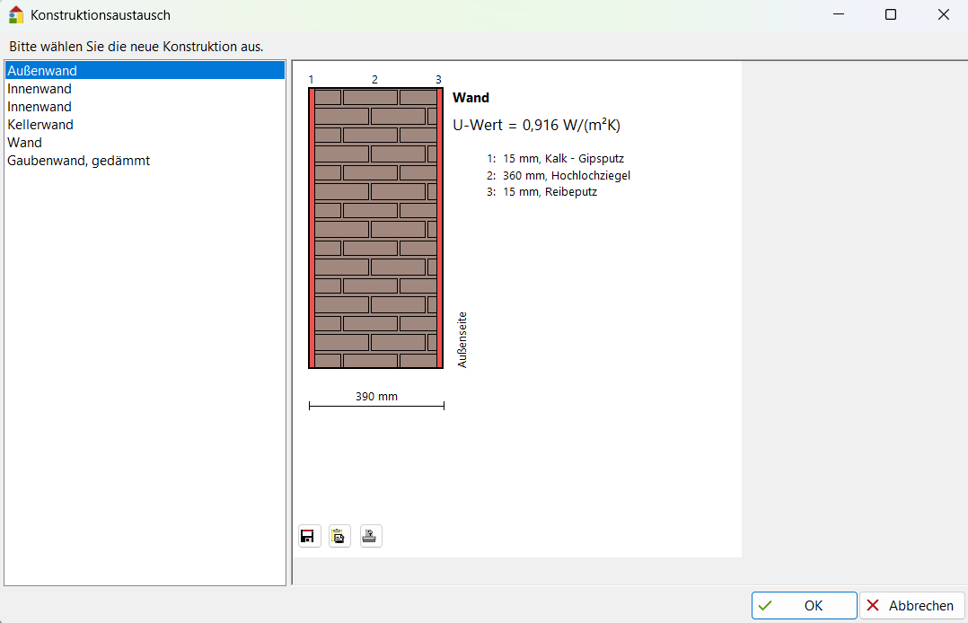

  5. Über die Schaltfläche haben Sie die Möglichkeit auszuwählen für welche Konstruktionen der Tausch angewendet werden soll.
