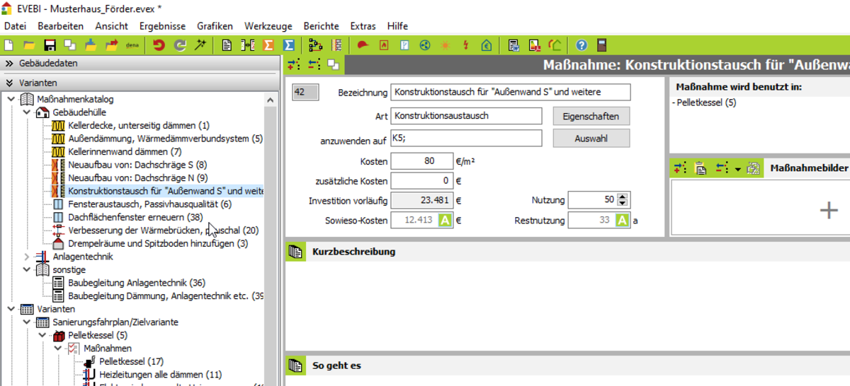

Maske der Eigenschaften des Konstruktionsaustausches
  1. Wählen Sie das Register VARIANTEN.
  2. Öffnen Sie im Navigationsbereich den Eintrag MAßNAHMENKATALOG. Bereits vorhandene Maßnahmen werden aufgelistet.
  3. Markieren Sie im Navigationsbereich die zu bearbeitende Maßnahme. Die zugehörige Maske zur Maßnahme wird angezeigt: siehe Bild Sie können die Maßnahme jetzt anpassen. Dazu folgende Erläuterungen:
  4. Geben Sie die BEZEICHNUNG der Maßnahme ein.
  5. Prüfen Sie die Kosten und die Nutzungsdauer der Maßnahme. Kosten: Die Kosten beziehen sich i. d. R. auf 1 m2. Diese werden mit der zu dämmenden Fläche multipliziert. zus. Kosten: Tragen Sie hier ggf. Kosten ein, die zusätzlich zu den Kosten/m2 anfallen (bspw. Gerüstkosten). Nutzung: Geben Sie die Nutzungsdauer der Maßnahme an. Diese wird bei der Wirtschaftlichkeitsberechnung berücksichtigt. Haben Sie in einer Variante Maßnahmen mit verschiedenen Nutzungsdauern erfasst, so werden für die Berechnung der Wirtschaftlichkeit die Nutzungsdauern nach der Investitionssumme gewichtet.
  6. Eigenschaften: Eigenschaften der Maßnahme ändern (siehe unten).
  7. Über die Schaltfläche
  8. Beschreibung: Die Beschreibung der Maßnahme wird aus der Maßnahmendatenbank übernommen, sofern dort ein Text standardmäßig hinterlegt ist. Sie können den Text natürlich ändern.
  9. Maßnahmenbilder: Befindet sich in der Maßnahmendatenbank zur gewählten Maßnahme eine Grafik, so erscheint diese. Weiterhin können auch eigene Bilder hinzugefügt werden.
