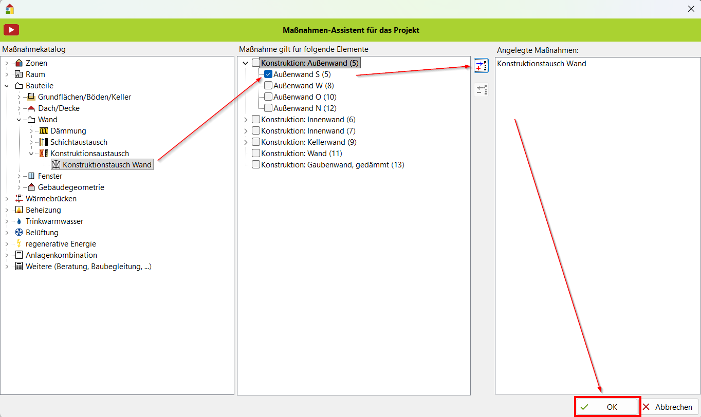

  1. Öffnen Sie den Maßnahmen-Assistent.
    Maßnahmen-Assistent - Konstruktionstausch Wand
  2. Wählen Sie die Konstruktion, die ausgetauscht werden soll. Im Maßnahmen-Assistenten kann gewählt werden:
    • alle zu einer Konstruktion gehörenden Bauteile ändern > Klick auf Haupteintrag der zugeordneten Konstruktion oder
    • einzelne Bauteile ändern > Klick auf einzelne Bauteile; Mehrfachselektion mit Strg-Taste
  3. Mit dem drücken der Schaltfläche OK wird die Maßnahme angelegt.

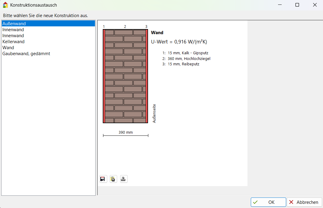

  4. Öffnen Sie die Maßnahme im Maßnahmenkatalog und wählen die Schaltfläche Eigenschaften. Wählen Sie die neue Konstruktion aus. Diese muss bereits unter dem Register Gebäudedaten angelegt worden sein. (Mehr dazu finden Sie unter: Erfassen einer Konstruktion)
    Auswählen der neuen Konstruktion
  5. Bestätigen Sie den Dialog mit der Schaltfläche OK. Damit wird die Konstruktion/das Bauteil in Ihrer Variante getauscht.
