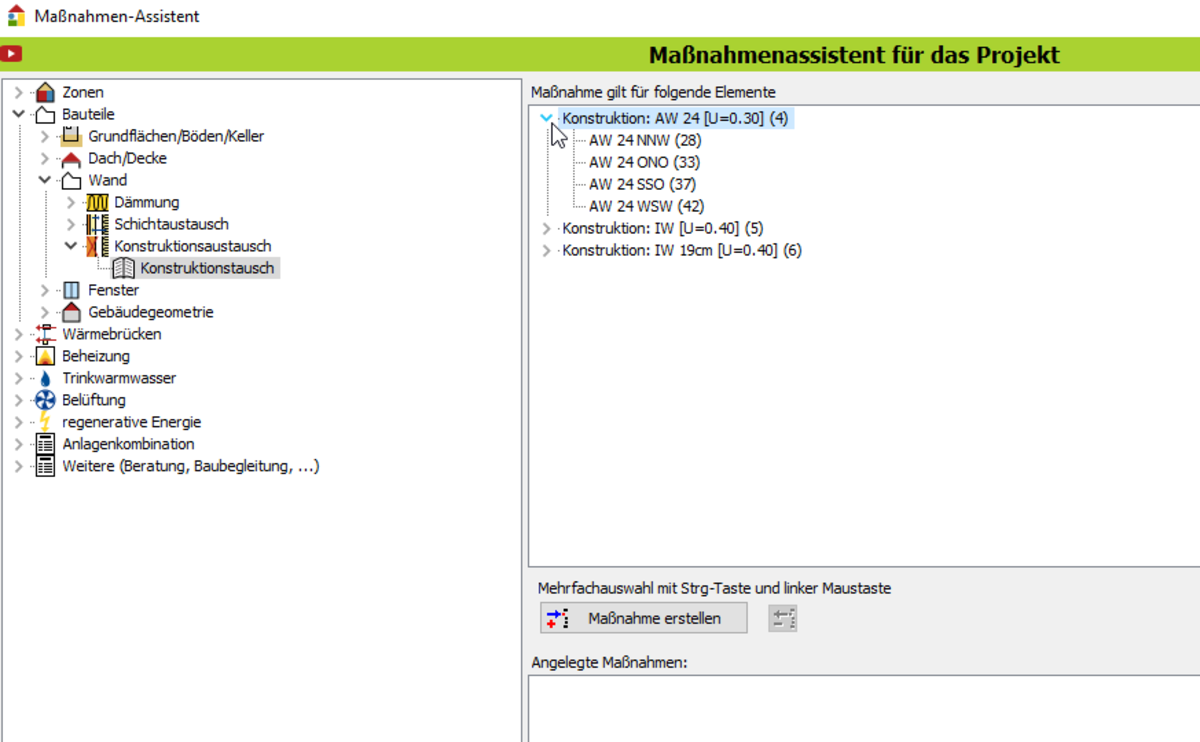

Maßnahmenassistent (Schritt 1)
Konstruktionsaustausch- Auswahl der Bauteile (Schritt 2)

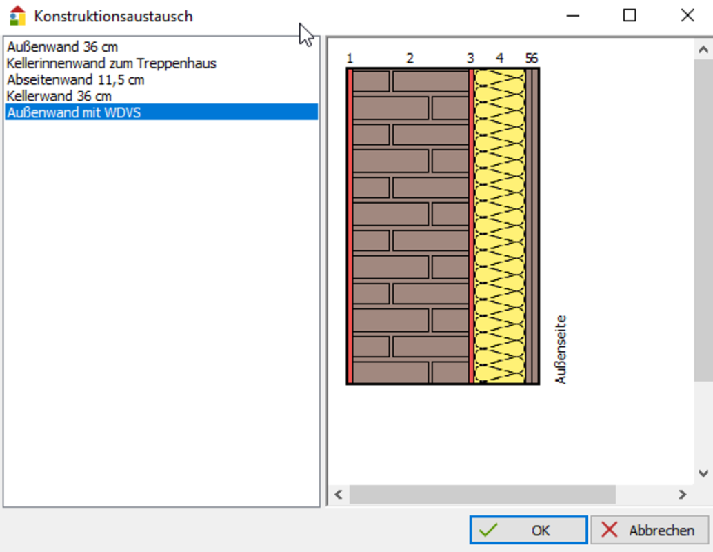

Konstruktionsaustausch: Maske zur Auswahl einer neuen Konstruktion
  1. Öffnen Sie den Maßnahmenassistenten.

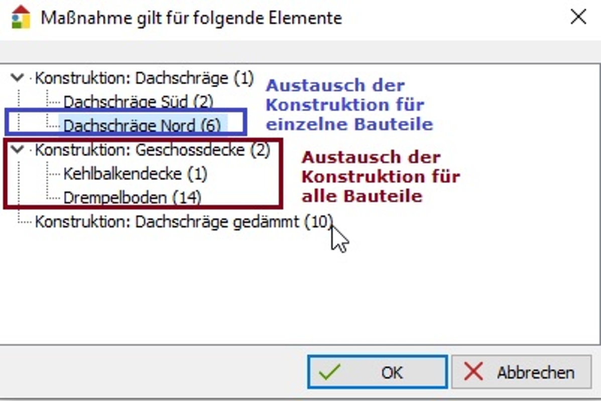

  2. Wählen Sie die Konstruktion, die ausgetauscht werden soll. Im Maßnahmenassistenten kann gewählt werden: --> alle zu einer Konstruktion gehörenden Bauteile ändern --> Klick auf Hautpteintrag der zugeordneten Konstruktion oder --> einzelne Bauteile ändern --> Klick auf einzelne Bauteile; Mehrfachselektion mit Str-Taste
  3. Mit dem drücken der Schaltfläche OK wird die Maßnahme angelgt.
  4. Öffnen Sie die Maßnahme im Maßnahmenkatalog und wählen die Schaltfläche EIGENSCHAFTEN: Wählen Sie die neue Konstruktion aus. Diese muss bereits unter dem Register GEBÄUDEDATEN angelegt worden sein. Erfassen einer Konstruktion
  5. Bestätigen Sie den Dialog mit der Schaltfläche OK. Damit wird die Konstruktion/das Bauteil in Ihrer Variante getauscht.
