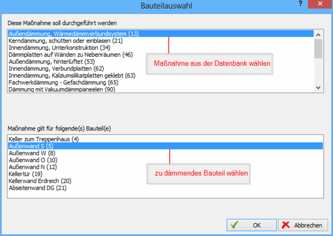

  2. Wählen Sie im Menü Bearbeiten den Menüeintrag Dämmstoffstärke optimieren. Es erscheint eine Dialogmaske zur Wahl der gewünschten Bauteilgruppe.
  3. Wählen Sie die zu dämmende Bauteilgruppe (Dach, Wand oder Grundfläche). Es erscheint ein weiterer Dialog zur Auswahl der gewünschten Dämm-Maßnahme und des zu dämmenden Bauteils. Die hier angezeigten Maßnahmen sind in der unter: Maßnahmendatenbank gespeichert.
  4. Geben Sie die Maßnahme an, die Sie anwenden möchten ein und wählen Sie das Bauteil, für welches die Maßnahme gelten soll. Hinweis:Sie können nur komplette Bauteile dämmen, also 30% der Kellerdecke ist nicht möglich (Lösung: Reduzierung der Dämmdicke und Kosten). EVEBI berechnet jetzt die optimale Dämmstoffstärke und gibt das Ergebnis aus: siehe Bild

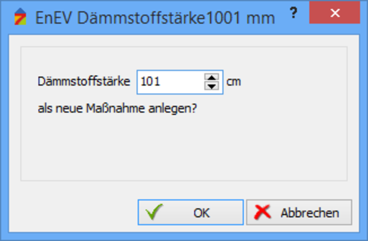

  5. Sie können ggf. die Dämmstoffstärke ändern und die Dämm-Maßnahme erfassen. Es erscheint ein Dialog zur Bestätigung der angelegten Maßnahme.
  6. Bestätigen Sie den Dialog mit
Die Maßnahme wird angelegt und kann bearbeitet werden, siehe unter: Bearbeiten_Dämmung von Bauteilen

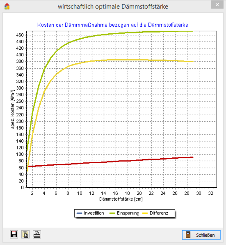

Zusätzliche wird ein Diagramm ausgegeben, welches die Kosten der Maßnahme bezogen auf die Dämmstoffstärken ausgibt.
Das Diagramm können Sie als Bilddatei (optDick.jpg) speichern, in die Zwischenablage übernehmen oder direkt ausdrucken.
Diese Grafik zeigt den Verlauf der Iteration an. Die rote Linie zeigt das lineare Ansteigen der Investition für einen Quadratmeter Dämmung an. Die grüne Kurve zeigt die Einsparung (beziffert als Kapitalwert) pro Quadratmeter. Diese Kurve steigt zu Beginn sehr steil an, verflacht sich aber, wenn die Dämmung schon sehr dick ist. Trotzdem steigt die Einsparung immer weiter an. Irgendwann ist eine weitere Einsparung wirtschaftlich nicht mehr sinnvoll, da die Kosten für weitere cm Dämmung nicht durch die Einsparung wettgemacht werden können. Dies erkennt man an der Differenzkurve (gelbe Kurve), die sich nach einem Höhepunkt wieder absenkt. Ist die Kurve sehr flach, so liegt das Optimum in einer gewissen Bandbreite, die als Ermessensspielraum für den Investor gelten kann.
