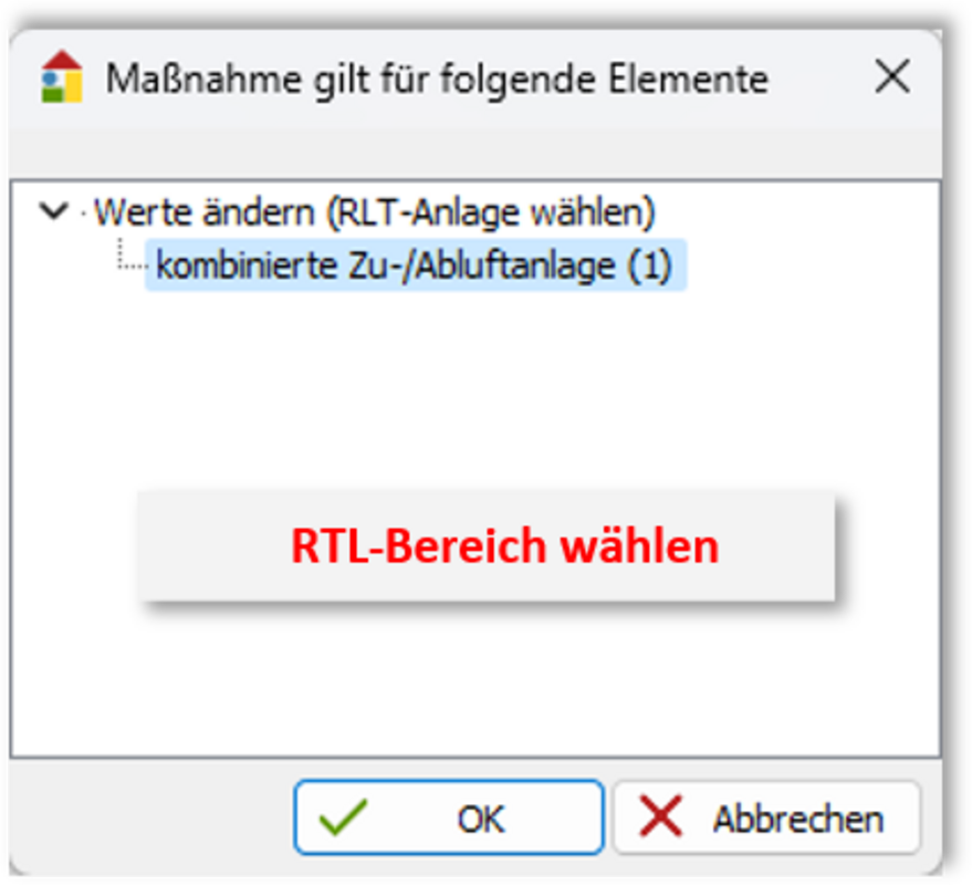

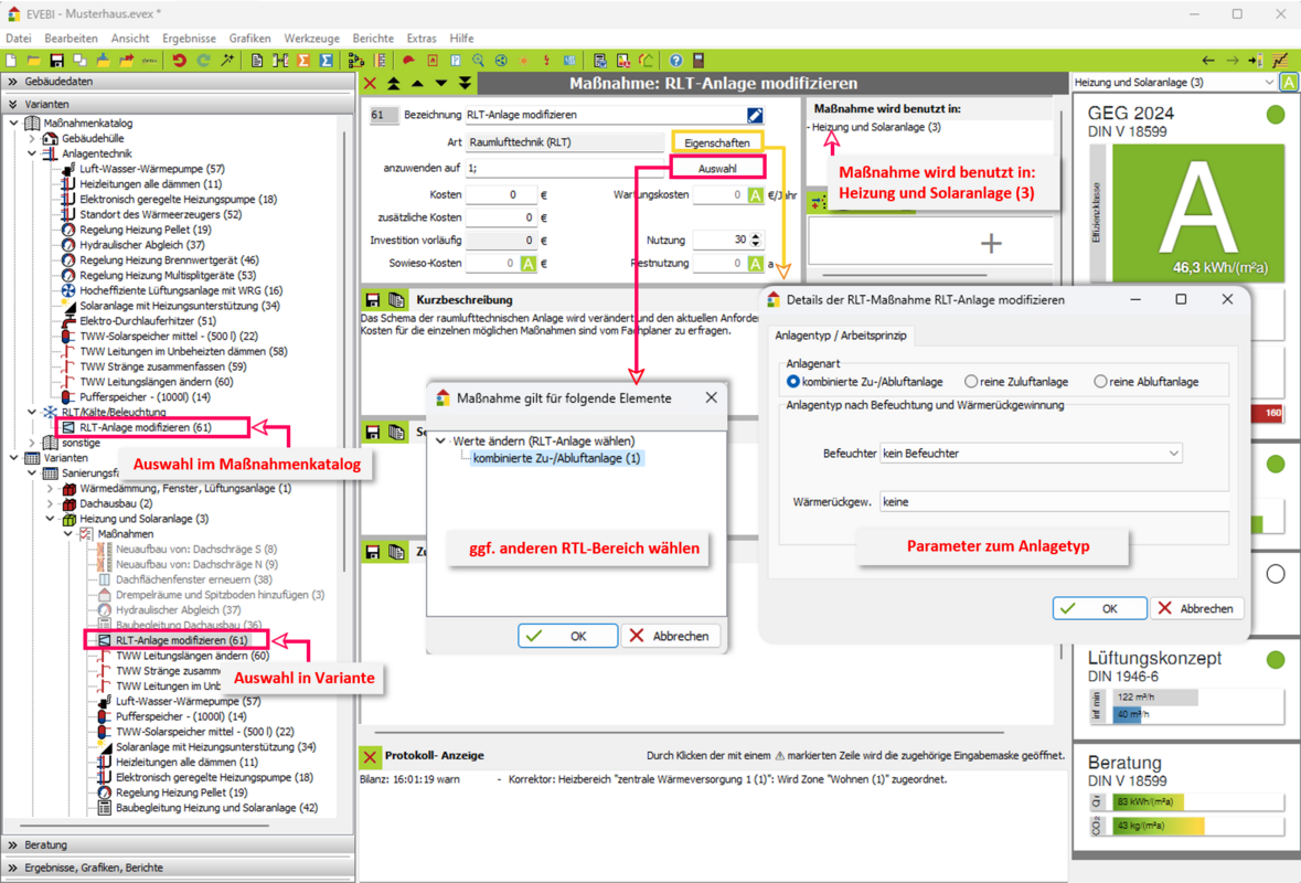

Bearbeiten: RLT Änderung des Anlagentyps
Maske Auswahl des Bereichs
Über die Schaltfläche

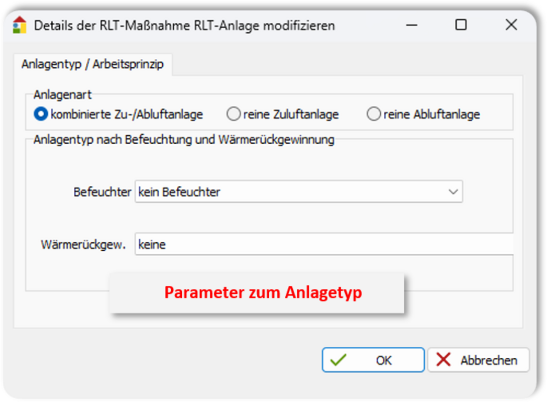

Anlagenart: Hier können Sie zwischen Zu-/Abluft, reiner Zuluft- und reiner Abluftanlage wählen.
Befeuchter: Wählen Sie den Befeuchter aus der Liste. W – Wasser (Verdunstung), D – Dampf. In Abhängigkeit dieser Auswahl werden weitere Eingabefelder frei gegeben.
Wärmerückgewinnung: Hier können Sie zwischen kein, nur Wärme und Wärme/Dampf wählen.
Wärmetauscher: Wählen Sie den Wärmetauscher.
Rückwärme: Hier können Sie den Bereich der maximalen Wärmerückgewinnung auswählen. Ist dieser genau bekannt, so können Sie die Prozentzahl in das nebenstehende Eingabefeld eingeben.
Anlagenregime: Wählen Sie hier die Art der Lüftung auswählen.
Es wird unterschieden zwischen Anlagen mit Grundlüftung, konstantem Volumenstrom (KVS, Grundlüftung, dez., volle Deckung, abgebrochen) und variablem Volumenstrom (VVS) unterschieden.
Grundlüftung: Der Volumenstrom fest eingestellt und es findet keine Kühlung statt.
Konstantvolumen, volle Deckung:
Konstantvolumen, abgebrochen: Es wird nur Luft gefördert, wenn Kühlung erforderlich ist.
Variabler Volumenstrom: Der Volumenstrom wird abhängig vom Bedarf gefördert.
Heizregister: Mit dieser Option können Sie angeben, ob ein Heizregister vorhanden ist.
Bestätigen Sie den Dialog mit
