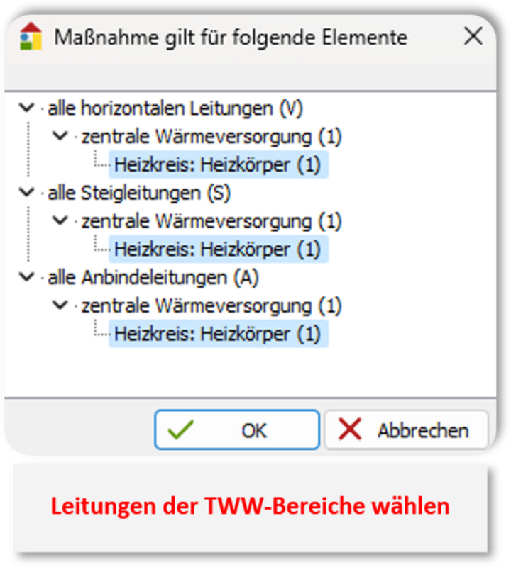

  3. Markieren Sie im Navigationsbereich die zu bearbeitende Maßnahme. Die zugehörige Maske zur
Maßnahme wird angezeigt: (siehe Bild) Sie können die Maßnahme jetzt anpassen.

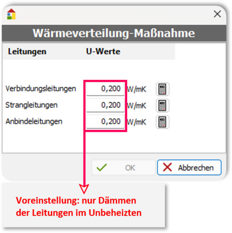

Über die Schaltfläche
(siehe Bild)
Hinweis: Die hier gewählten U-Werte sind nur für die ausgewählten Leitungen gültig. Ändern Sie hier bspw. den U-Wert für Anbindeleitungen und haben die Anbindeleitungen nicht in der Auswahl gewählt, so hat der hier angegebene U-Wert keine Auswirkung.

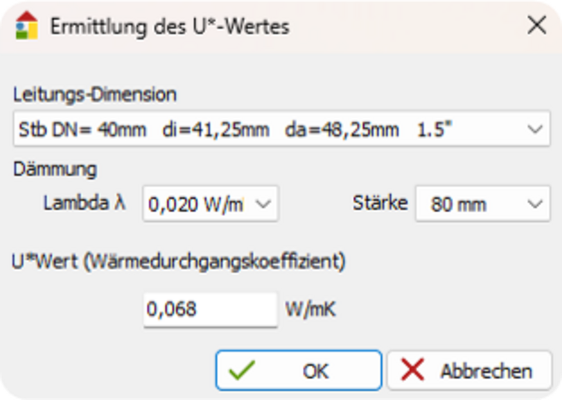

Die U-Werte können Sie berechnen lassen (Symbol image/svg+xml ENVISYS GmbH & Co. KG
(siehe Bild)
