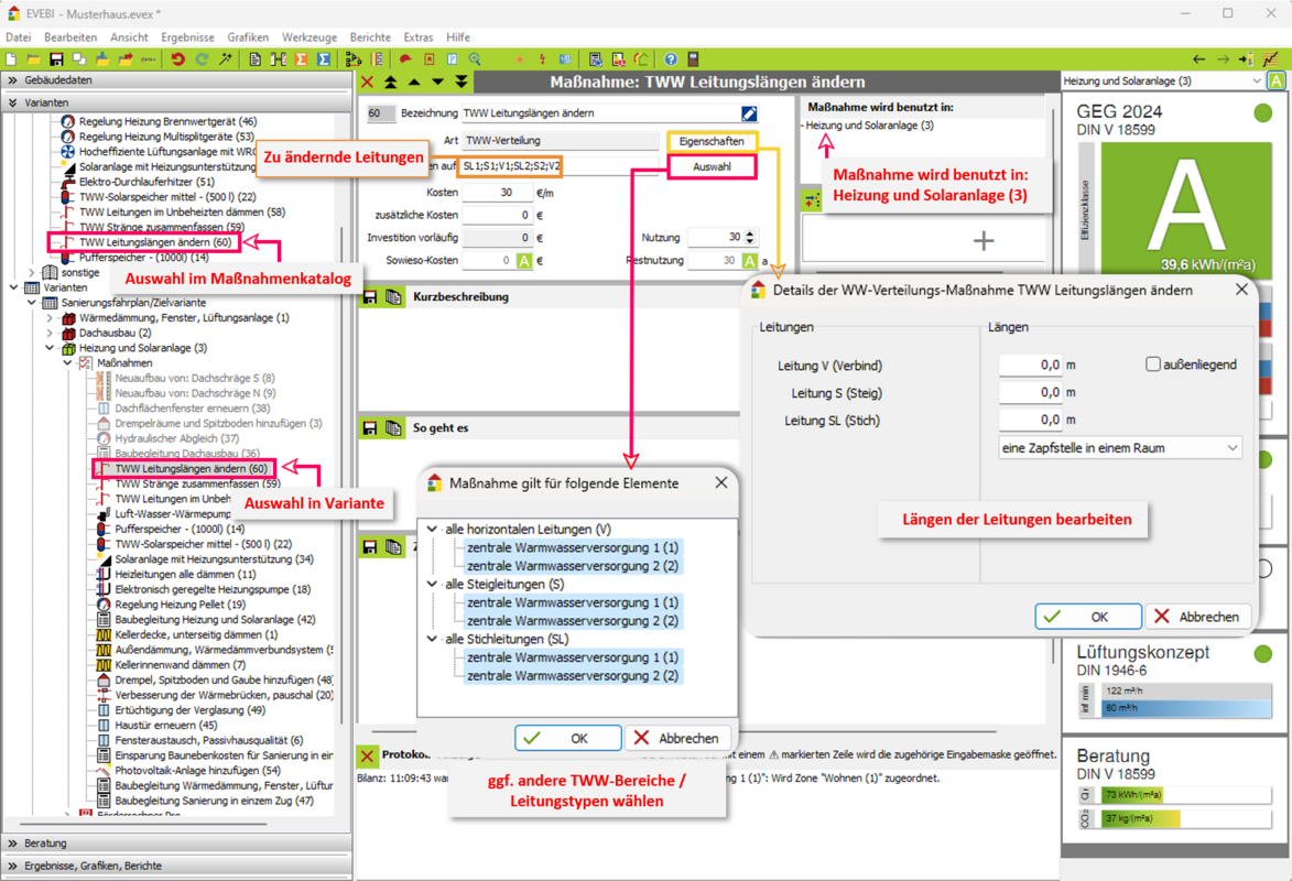

Bearbeiten: TWW Leitungslängen verändern
Maske der zu bearbeitenden Maßnahme (Schritt 3)

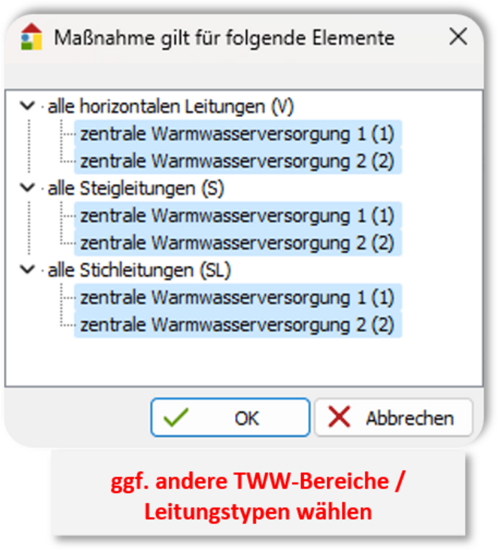

Auswahl der TWW-Bereiche (Schritt 4)

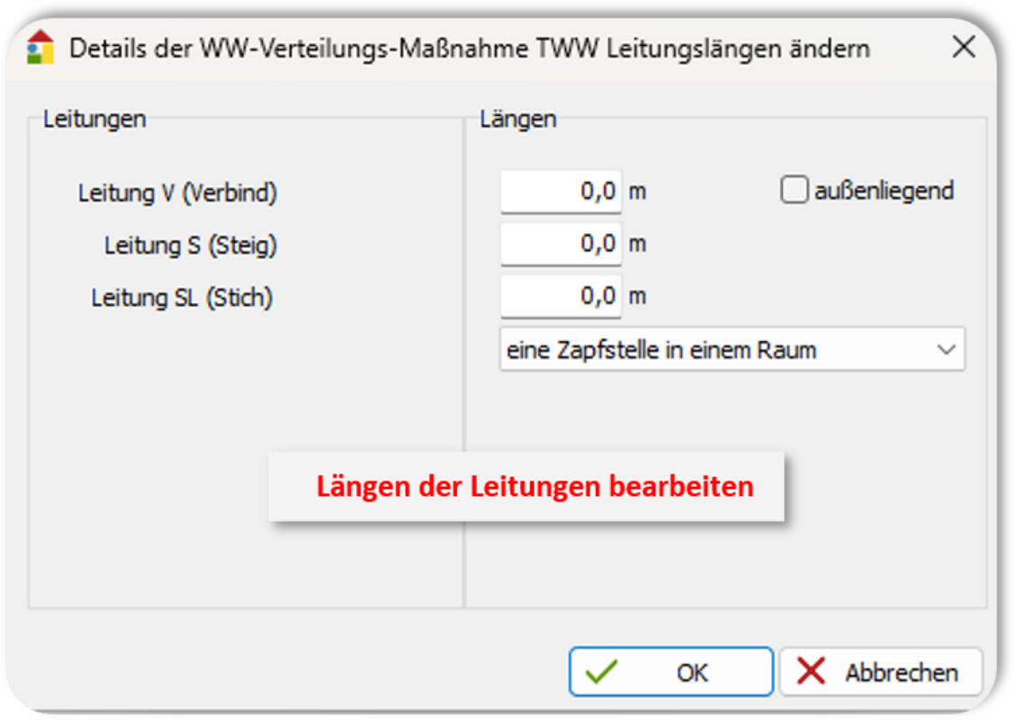

Dialog Festlegung der Längen
  3. Markieren Sie im Navigationsbereich die zu bearbeitende Maßnahme. Die zugehörige Maske zur
Maßnahme wird angezeigt: (siehe Bild)
  2. Prüfen Sie die Kosten und die Nutzungsdauer der Maßnahme. Kosten: Die Kosten beziehen sich auf die Regelung. zus. Kosten: Tragen Sie hier ggf. Kosten ein, die zusätzlich zu den Kosten anfallen. Nutzung: Geben Sie die Nutzungsdauer der Maßnahme an. Diese wird bei der Wirtschaftlichkeitsberechnung berücksichtigt. Haben Sie in einer Variante Maßnahmen mit verschiedenen Nutzungsdauern erfasst, so werden für die Berechnung der Wirtschaftlichkeit die Nutzungsdauern nach der Investitionssumme gewichtet.
  3. Eigenschaften: Diese Schaltfläche hat in dieser Maske keine Funktion.
Über die Schaltfläche
(siehe Bild)
Geben Sie die Längen der Leitungen an.
Hinweis: Die hier gewählten Leitungslängen sind nur für die ausgewählten Leitungen gültig. Ändern Sie hier bspw. die Leitungslänge für Anbindeleitungen und haben die Anbindeleitungen nicht in der Auswahl gewählt, so hat die hier angegebene Länge keine Auswirkung.
Werden Felder mit 0 belegt, so wird die Leitungslänge aus dem Ist-Zustand übernommen, d.h. keine Veränderung dieser Leitungen.
außenliegend: Aktivieren Sie diese Option, wenn die Verteilung teilweise im Unbeheizten liegt.
gemeinsame Installationswand: Aktivieren Sie diese Option, wenn eine gemeinsame Installationswand geplant ist. Bestätigen Sie den Dialog mit
