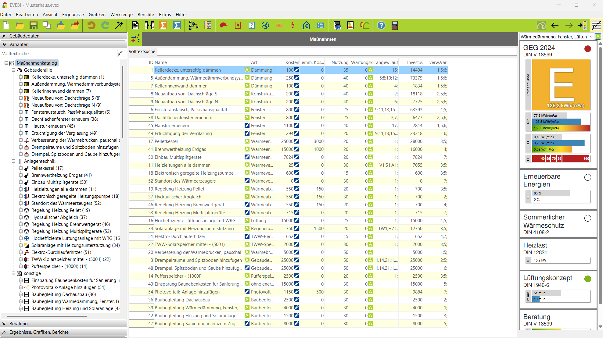

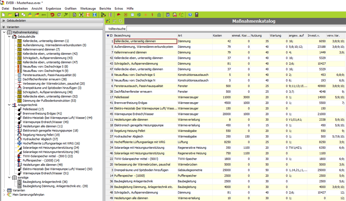

Einführung zum Maßnahmenkatalog
In einem Maßnahmenkatalog können Sie verschiedene Maßnahmen Ihrer Wahl erfassen und bearbeiten. In einem weiteren Schritt werden ein oder mehrere Maßnahmen zu verschiedenen Varianten zugeordnet und damit verschiedene Maßnahmenpakete erstellt.
Das folgende Bild zeigt Ihnen den geöffneten Maßnahmenkatalog mit verschiedenen Maßnahmen.
Ansicht Maßnahmenkatalog
  • Wird eine Maßnahme im Maßnahmenkatalog verändert, so hat das Auswirkung auf alle Varianten, denen diese Maßnahme zugeordnet ist
  • Beim Erfassen einer Maßnahme wird eine Standardmaßnahme aus der Maßnahmendatenbank übernommen und kann entsprechend angepasst werden.
Übersicht über die Maßnahmen im Maßnahmenkatalog
Die angelegten Maßnahmen werden Ihnen in einer Tabelle angezeigt (s.o.). In dieser Tabelle können Sie die Maßnahmen sortieren nach:
  • ID: Reihenfolge der Erstellung der Maßnahmen, diese ist abhängig von der Reihenfolge der Erfassung und kann nicht geändert werden
  • Bezeichnung: Bezeichnung der Maßnahmen
  • Art: Sortierung nach der Art der Maßnahmen, wie Dämmung, Fenstererneuerung, Warmwasserbereiter etc.
  • Kosten: Kosten der Maßnahmen bezogen auf die Einheit, z.B. auf m² bei Dämmung, m bei Rohrdämmung etc.
  • einmalige Kosten: Einmalige Kosten der Maßnahmen, die zusätzlich entstehen, z.B. Gerüstkosten
  • Nutzung: Nutzungszeit der Maßnahmen, d.h. welche Lebensdauer hat die Maßnahme
  • Wartung: Wartungskosten für diese Maßnahme
  • angewendet auf: IDs der Bauteile, Erzeuger etc., auf welche die Maßnahmen angewendet werden (z.B. IDs der Wände, welche gedämmt werden sollen)
  • Investition vorläufig: Summe der Kosten der Maßnahme und zusätzlichen Kosten
  • verwendete Variante: Variante(n) in der die Maßnahme angewendet wird
