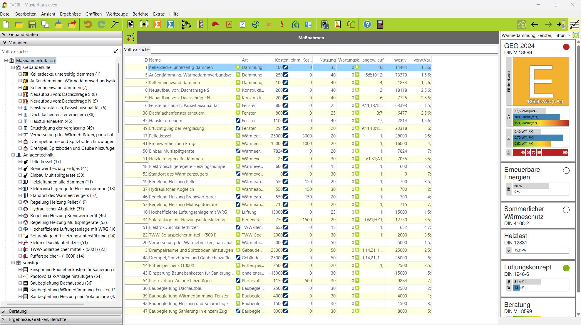

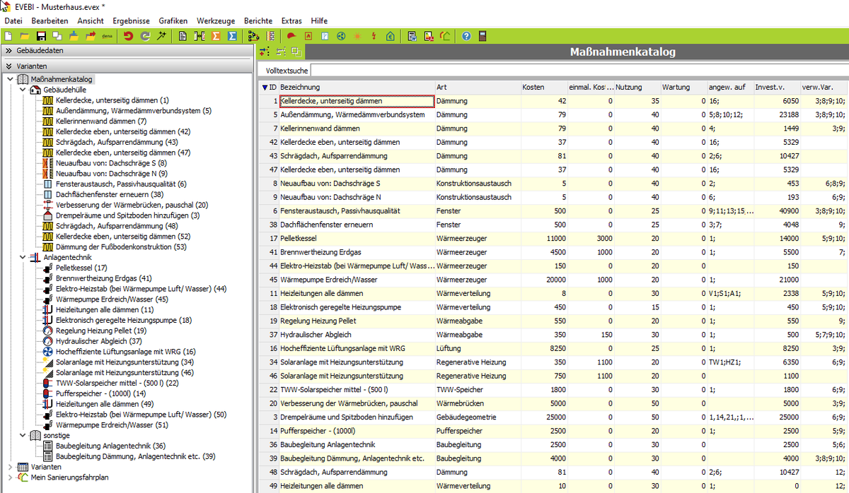

  2. Klicken Sie im Navigationsbereich auf den Eintrag Maßnahmenkatalog. Bereits vorhandene Maßnahmen werden aufgelistet.
    Ansicht Maßnahmenkatalog

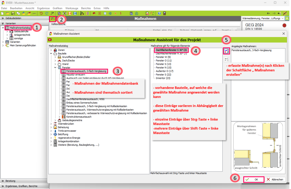

  3. Klicken Sie auf die Schaltfläche image/svg+xml ENVISYS GmbH & Co. KG
    Geöffneter Maßnahmen-Assistent
    Erläuterungen des Maßnahmenassistenten linker Bereich:
    Maßnahmen-Explorer: Hier werden die Maßnahmen aus der Maßnahmendatenbank angezeigt. Die Maßnahmen sind nach ihrer möglichen Zuordnung zu Zonen, Bauteilen, Anlagen etc. sortiert. Der Eintrag Anlagenkombination enthält bereits sinnvolle Maßnahmenpakete, d.h. eine Bündelung von Maßnahmen. Hiermit werden bereits mehrere Maßnahmen zusammengefasst, um komplexe Anlagenkonfigurationen zu erstellen.
    mittlerer Bereich: oben: Hier werden die Zonen, Bauteile, Heizbereiche etc. angezeigt, auf welche die im Maßnahmen-Explorer gewählte Maßnahme angewendet werden kann. Die Auflistung ist abhängig von der gewählten Maßnahme.
    mittlerer Bereich: unten: Hier werden die bereits in der aktuellen Sitzung erstellen Maßnahmen angezeigt.
    rechter Bereich: In diesem Bereich werden Ihnen Hilfetexte zur aktuellen Bearbeitung angeboten.

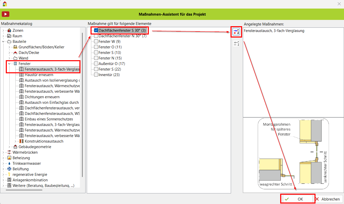

  4. Maßnahme wählen: Wählen Sie im Maßnahmen-Explorer einen Bereich und eine gewünschte Maßnahme und klicken Sie diese Maßnahme an. Im mittleren Bereich werden alle zur gewählten Maßnahme möglichen Bauteile, Heizbereiche etc. angezeigt.
  5. Bauteile wählen: Wählen Sie ein oder mehrere Bauteile bzw. Heizbereiche etc.., auf die die Maßnahme angewendet werden soll. Einzelne Einträge können Sie durch Festhalten der Strg-Taste, mehrere Einträge können Sie durch Festhalten der Shift-Taste wählen.
  6. Maßnahme erstellen: Klicken Sie auf die Schaltfläche Erstellen Sie weitere Maßnahmen. Siehe dazu Schritt 4 bis 6.
    Das Anpassen der Maßnahmen an die individuellen Bedürfnisse erfolgt später für die einzelnen Maßnahmen.

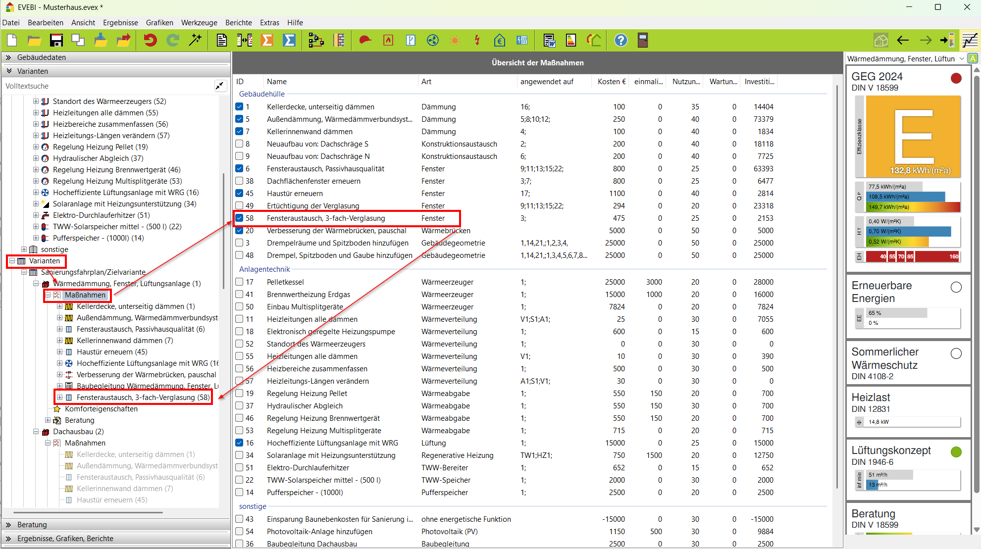

  9. Die Maßnahme muss nun noch einer gewünschten Variante zugewiesen werden. Dazu gehen Sie einmal auf die Variante, öffnen die Übersicht der Maßnahmen und wählen die entsprechende Variante an. Im Anschluss wird diese dann der Variante zugewiesen.
    Zuweisung der Maßnahme in die Variante
