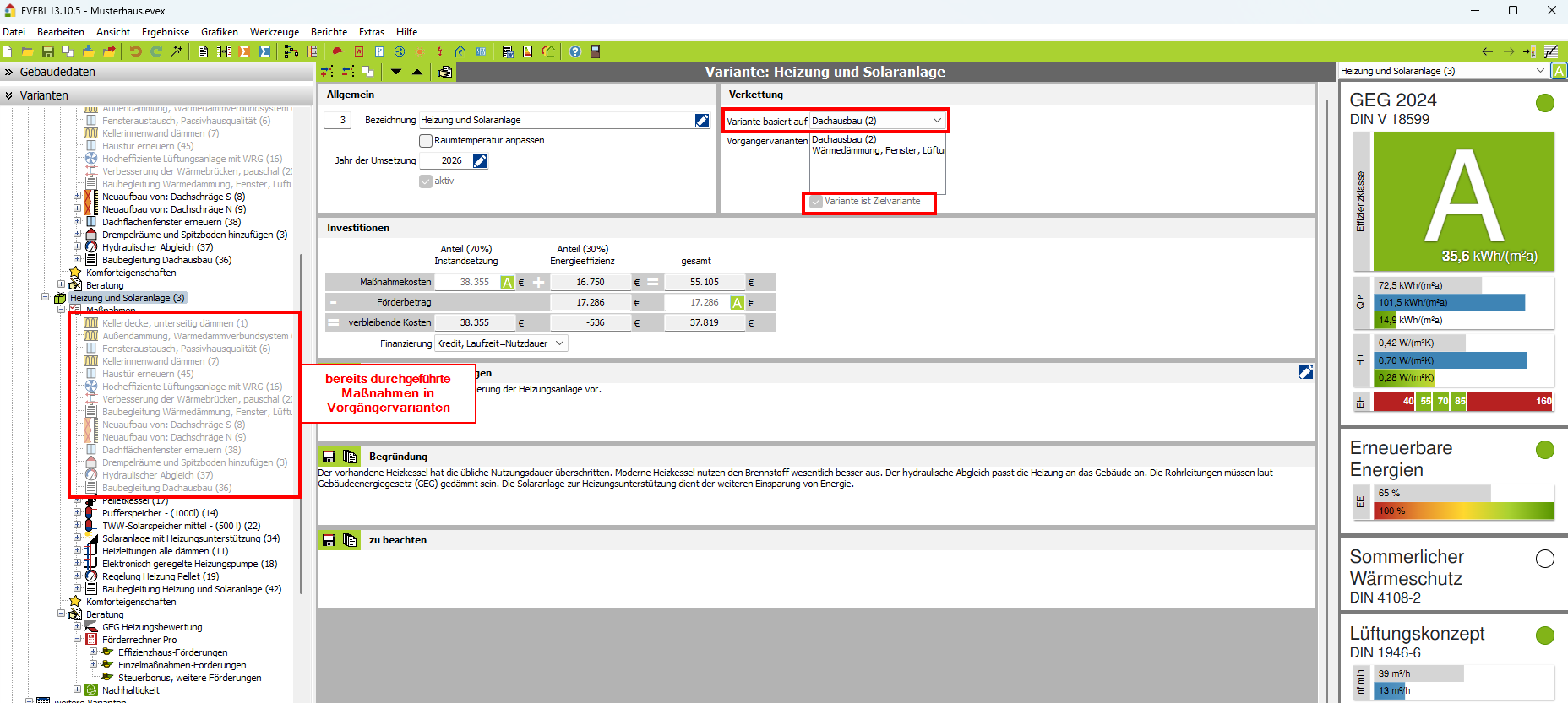

  3. In der zweiten Variante muss festlegt werden, dass diese auf die erste Variante basiert (in der Variantenmaske). Diese Schritte müssen für die weiteren Varianten bis zur Zielvariante wiederholt werden und dabei immer die vorhergehende Variante als Vorgänger festgelegt werden. Das Programm erkennt die schrittweise Sanierung mit diesen Einstellungen automatisch.
Bei der Verwendung "Variante basiert auf" ist darauf zu achten, dass es zu keiner Dopplung der Maßnahmen in aufeinander aufbauenden Varianten kommt. Die Maßnahmen, welche bereits in der Vorgängervarianten durchgeführt wurden, werden in den Folgevarianten hellgrau dargestellt.
Dieser farbliche Absatz sollte immer kontrolliert werden, damit Maßnahmen nicht doppelt angesetzt werden: bereits in einer Vorgängervariante durchgeführte Maßnahmen dürfen nur in grau erscheinen!
