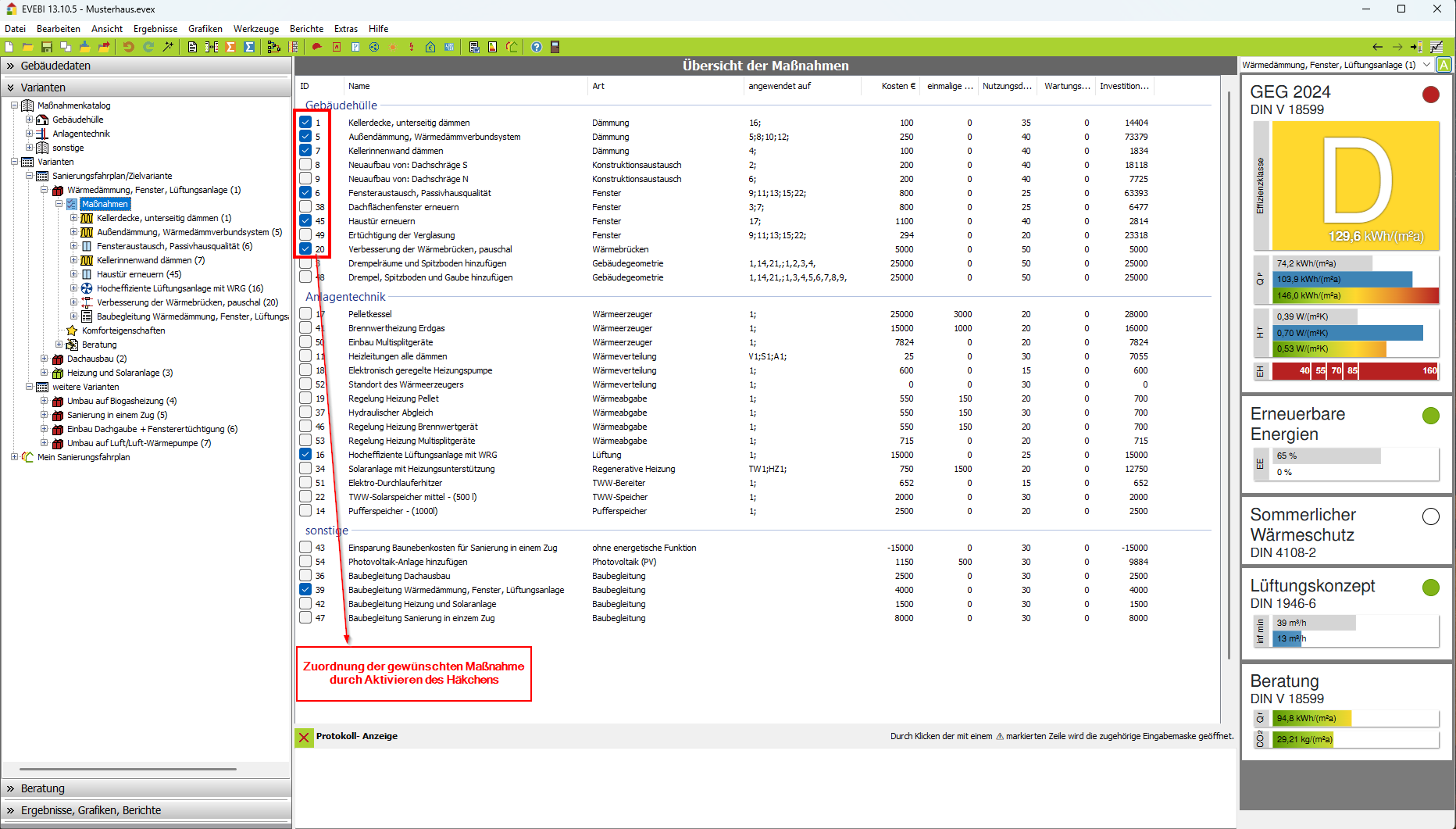

Zuordnung durch Anklicken in der Variantenübersicht
  2. Wählen Sie im Navigationsbereich die gewünschte Variante und öffnen Sie diese.
  3. Klicken Sie die gewünschten Zuordnungen: siehe Bild
    Maßnahme zuordnen per Klick
