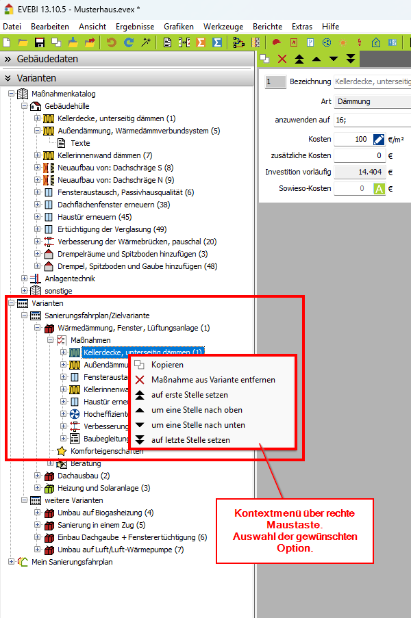

  2. Wählen Sie die zu verschiebende Maßnahme innerhalb einer Variante im Navigationsbereich.
  3. Öffnen Sie das Kontextmenü durch Drücken der rechten Maustaste:
    Öffnen des Kontextmenüs über Klicken der rechen Maustaste
  4. Wählen Sie den gewünschten Eintrag.
  5. Wiederholen Sie ggf. die Schritte 3 und 4.
