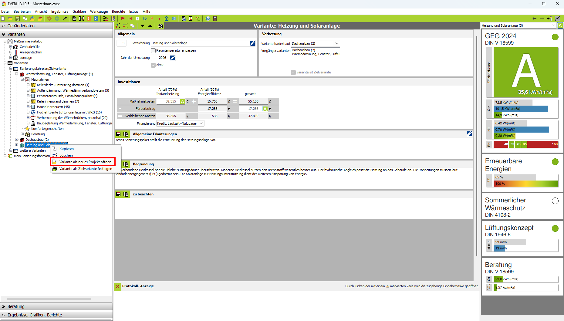

Variante als neues Projekt öffnen
Sie haben die Möglichkeit, eine Variante als neues Projekt zu öffnen. Damit wird die Variante als Ist-Zustand dargestellt. Damit kann überprüft werden, ob die angelegten Maßnahmen in der Variante wie gewünscht angekommen sind. Auch komplexe Änderungen an der Anlagentechnik können so leicht geprüft werden.
Vorgehen:
  1. Wählen Sie im Register Varianten die gewünschte Variante.
  2. Klicken Sie die rechte Maustaste und wählen Sie im Kontextmenü den Eintrag Variante als neues Projekt öffnen. Es erscheint ein Dialog zum Speichern des Projektes. Der Projektname wurde bereits um die aktuelle Variantennummer ergänzt.
  3. Speichern Sie das Projekt unter einem gewünschten Namen.
  • Änderungen, die Sie an dem Projekt vornehmen, werden nicht in die Maßnahmen des Ursprungsprojektes übernommen.
  • Wollen Sie das Projekt weiter entwickeln, so müssen Sie es unter einem eigenen Namen speichern. Ansonsten wird Ihnen das Projekt bei einer Anpassung der Variante im Ursprungsprojekt überschrieben.
