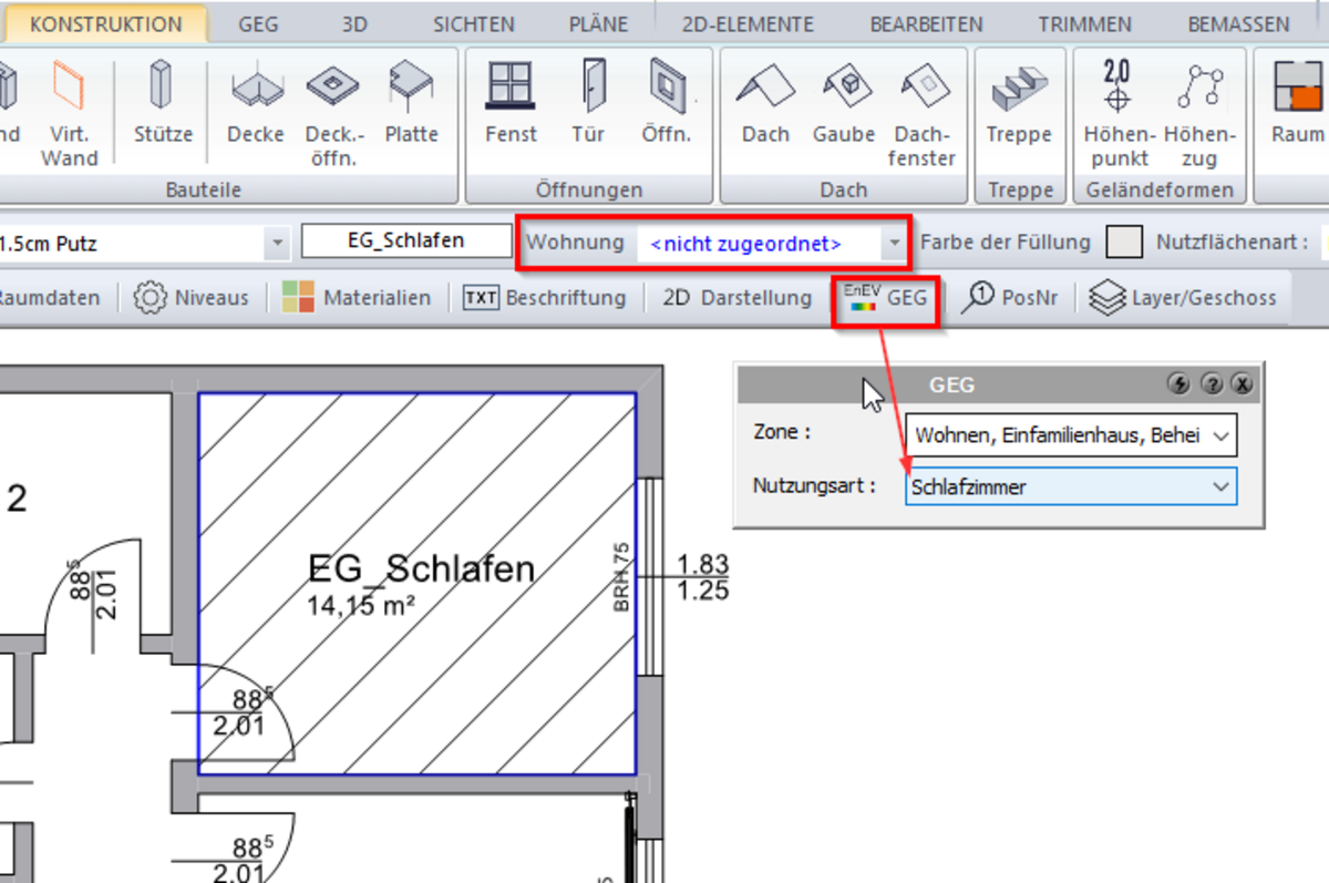

Wird in EVEBI die Raumnutzung und/oder Nutzungseinheiten der einzelnen Räume benötigt (z.B. für die detaillierte Heizlast oder das Lüftungskonzept), kann das bereits in E-CAD eingegeben werden:
  1. Konstruktions-Modus öffnen und den Raum anwählen. In der Raum-Bearbeitungsleiste gibt es den Eintrag WOHNUNG. Dort erfolgt die Zuordnung der Nutzungseinheit (EVEBI --> Rambuch --> Raum --> Feld NUTZUNGSEINHEIT).
  2. Die Nutzung kann unter der Schaltfläche GEG im Eingabefeld Nutzungsart ausgewählt werden.
Beide Informationen werden in die Übergabedatei geschrieben und werden im Raumbuch den einzelnen Räumen zugeordnet.
