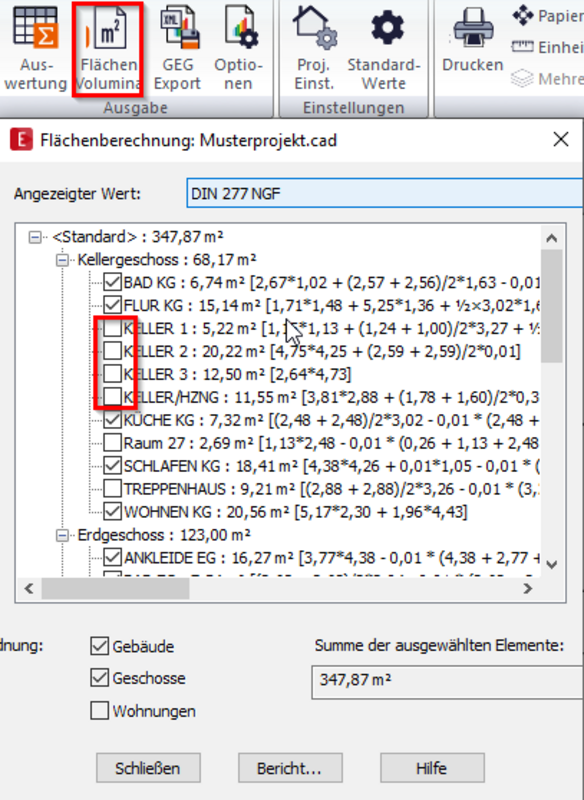

  1. GEG-Modus öffnen: In der Kopfleiste FLÄCHEN UND VOLUMINA anwählen. --> In dem sich öffnenden Dialogfenster den Haken bei den Räumen entfernen, die nicht mit in die Auswertung eingehen sollen.
    Dialogfenster Flächen/Volumina (Weg2)
    Der zweite Weg eignet sich besonders dazu, mehrere Räume auf einmal oder ggf. auch ganze Geschosse aus der Auswertung zu nehmen. Die Funktion kann ebenfalls dazu genutzt werden, aus E-CAD nur bestimmte Gebäudeteile in die Übergabedatei zu schreiben und damit nach EVEBI übergeben zu lassen.
