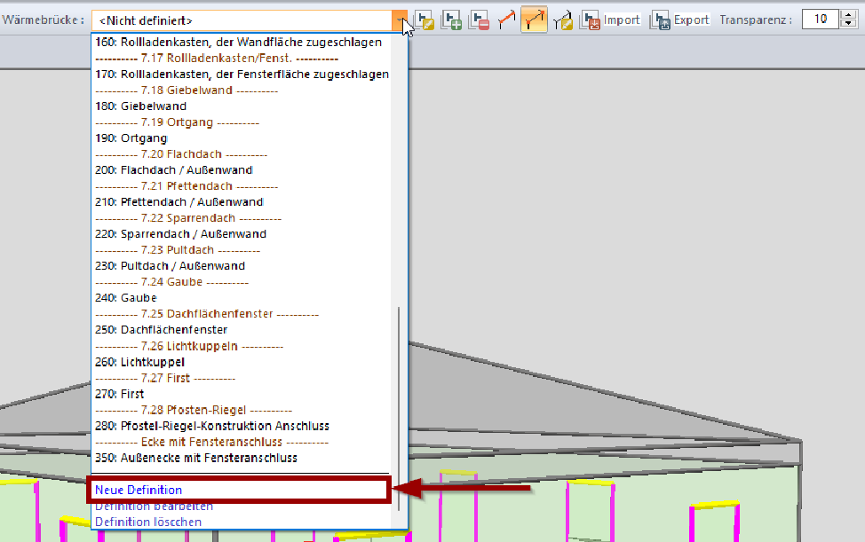

Es besteht zudem die Möglichkeit eigene Wärmebrückenlängen anzulegen. Dazu steht Ihnen das Werkzeug Zuweisen 2 Punkte zur Verfügung.

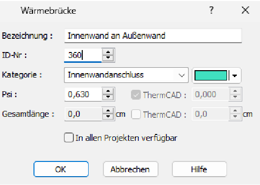

Z.B. soll eine einbindende Innenwand (die hier nicht sichtbar ist) als Wärmebrücke berücksichtigt werden. Legen Sie zunächst einen neuen Wärmebrückentyp an.
Anlegen neuer Wärmebrückentyp

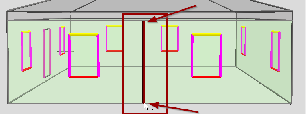

Im nächsten Schritt wählen Sie einen Startpunkt (durch Drücken der linken Maustaste) an der Geschossoberkante und ziehen eine gerade Linie zur Geschossunterkante.
