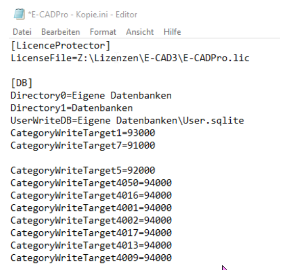

  2. Im Arbeitsverzeichnis der installierten Software finden Sie die Konfigurationsdatei "ECAD.ini" oder "ECADPro.ini" , je nachdem, welche E-CAD-Version Sie erworben haben. Bei einer Standardinstallation zu finden unter C:\ProgramData\ECAD.
  3. Tragen Sie in dieser Datei folgendes ein und speichern die Änderung (siehe Abbildung rechts):
    [LicenseProtector]
    LicenseFile=Pfad/zur/Lizenzdatei
    Bsp.:
    [LicenceProtector]
    LicenseFile=Z:\Lizenzen\E-CADPro.lic
    E-CAD3.ini-Datei

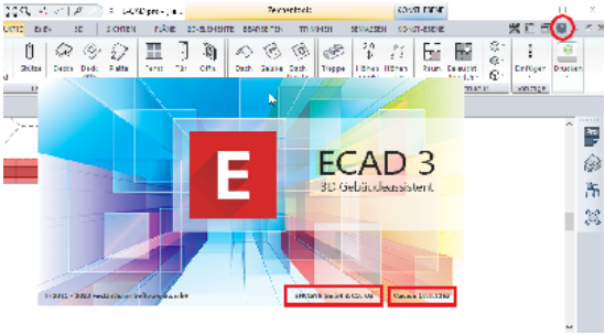

  4. Starten Sie das Programm und schalten Sie dieses zunächst von einem Client aus mit der von uns erhaltenen Seriennummer frei. Um sicherzugehen, dass das Programm auf den richtigen Pfad zugreift, klicken Sie im Freischaltdialog rechts oben auf das "?" Lizenzinformationen anzeigen (siehe Abb. rechts). Sie sehen den Pfad der Lizenzdatei.
