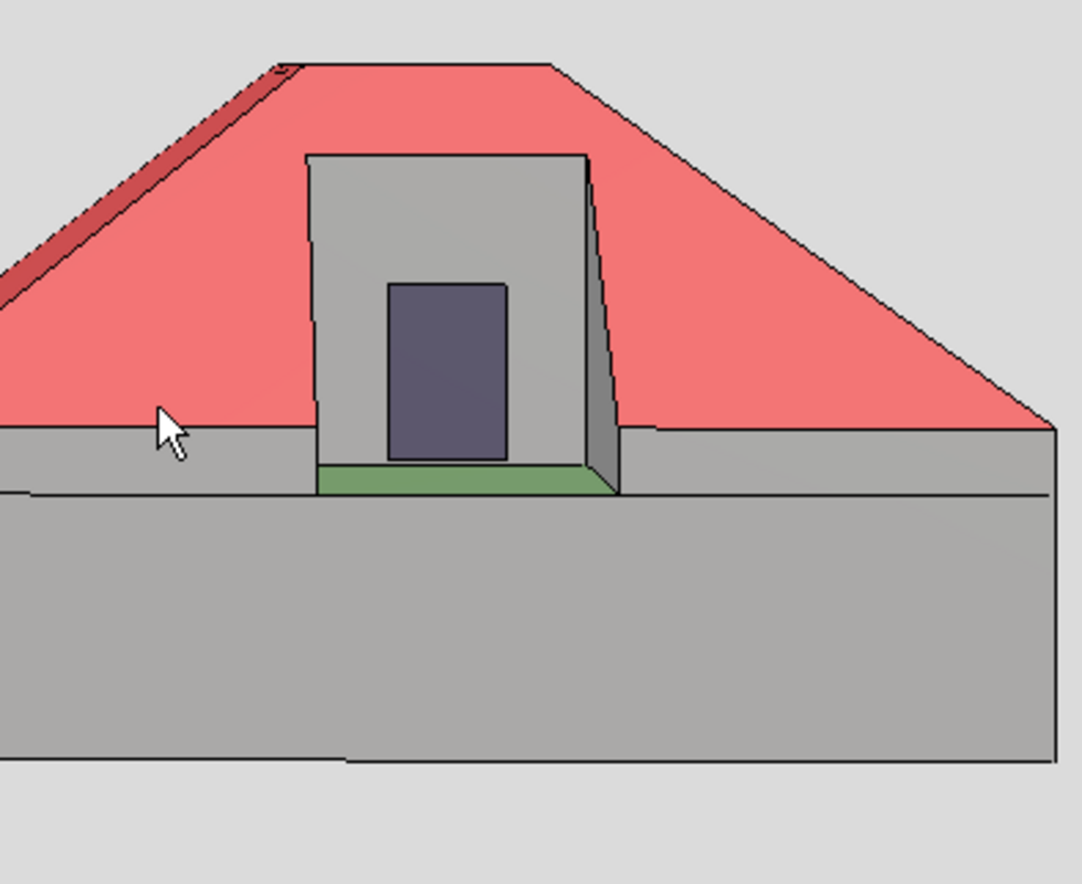

Im normalen 3D-Modus ist die Änderung leider nicht sichtbar. Sobald aber der 3D- Hüllflächen-Modus geöffnet wird, kann die korrekte Übergabe geprüft werden.
3D- Hüllflächen- Modus
