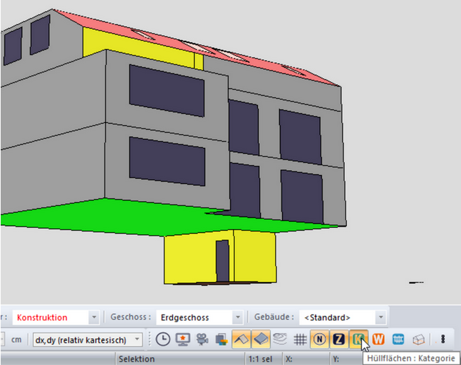

Eine wesentliche Kontrollfunktion, die Sie vor jedem Export durchführen sollten, ist die 3D-Ansicht der Kategorie der Hüllfläche. Dafür muss das Objekt bereits zoniert worden sein. Erst anhand der Zonierung wird erkannt, wo die thermische Hülle des Objektes endet. Unbeheizte Bereiche dürfen nicht zoniert werden.
3D-Ansicht der Hüllfläche
Die Ansicht erhalten Sie, indem Sie in den 3D-Modus gehen und dort in der Ansichtsleiste das grüne K (Kategorie: Hüllfläche) anwählen.
Der zonierte Teil des Objektes wird Ihnen farblich markiert dargestellt. Die Farben stellen die Kategorien der Hüllfläche dar. So, wie das Objekt und die Hüllflächen in dieser Ansicht dargestellt werden, werden Sie nach EVEBI übergeben.

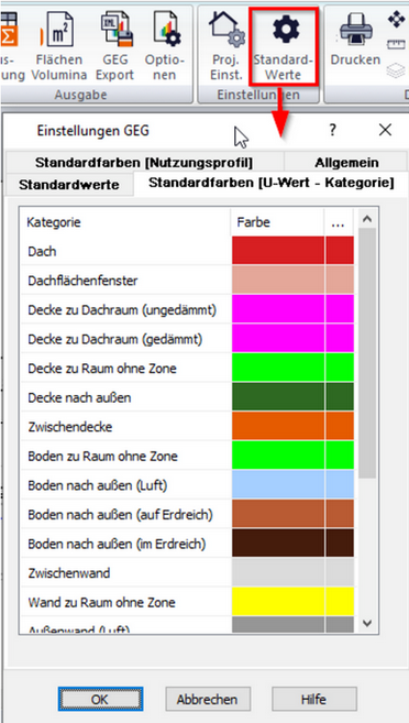

Farbauswahl der Hüllflächenansicht
Die Farbzuordnung der Flächen können unter der Schaltfläche Standartwerte im GEG-Modus abgefragt werden.
