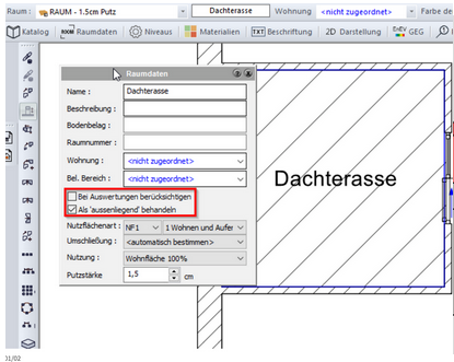

Eine Dachterrasse lässt sich in E-CAD für die Übergabe nach EVEBI folgend darstellen:
Zeichnen Sie im Bereich der potentiellen Dachterrasse einen Raum. Markieren Sie den Raum und gehen in die Raumdaten. Dort entfernen Sie den Haken: "bei Auswertung berücksichtigen" und setzen dafür den Haken "als außenliegend behandeln".

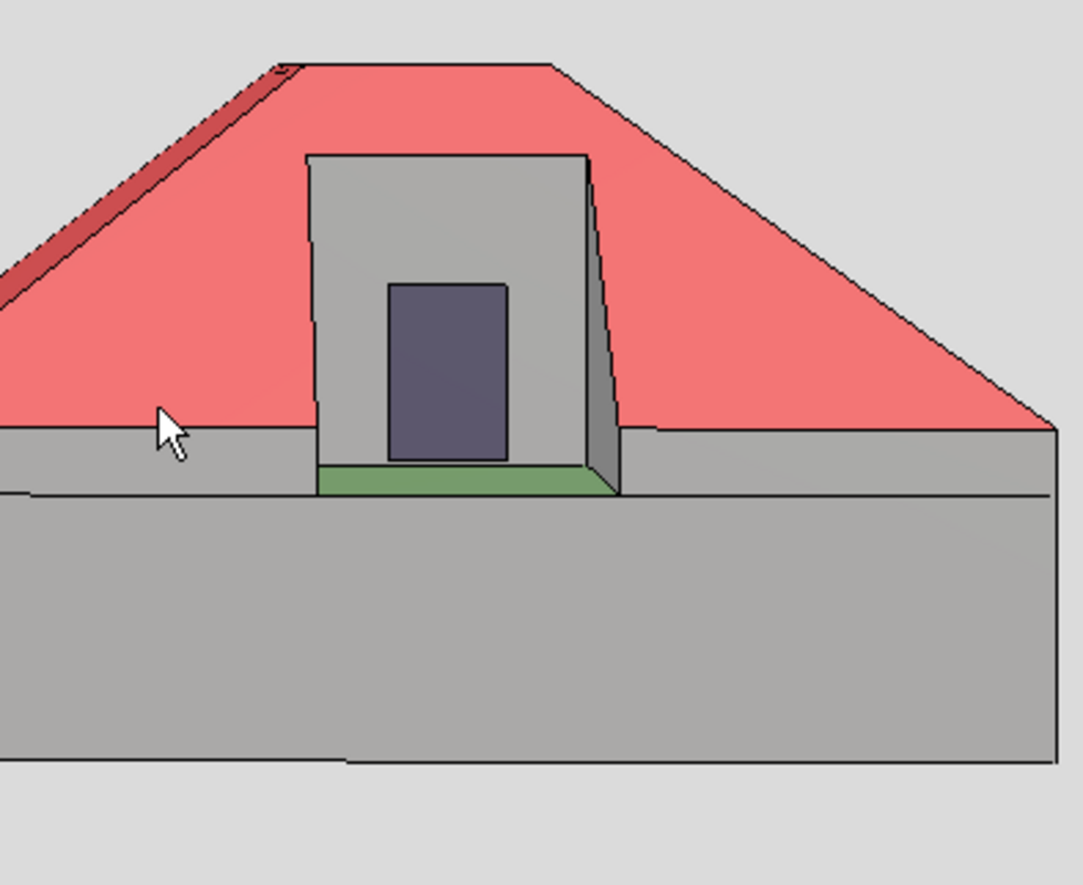

Im normalen 3D-Modus ist die Änderung leider nicht sichtbar. Sobald aber der 3D- Hüllflächen-Modus geöffnet wird, kann die korrekte Übergabe geprüft werden.
