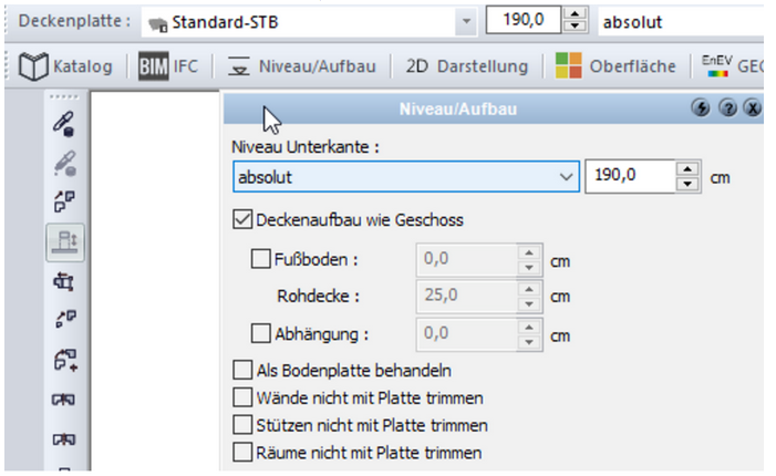

Folgende Punkte sind bei der Eingabe der Deckenplatte zu berücksichtigen:
  • In den Eigenschaften der Deckenplatte unter der Schaltfläche Niveau/Aufbau müssen die unteren drei Häkchen (Wände/Stütze/Räume nicht mit Platte trimmen) entfernt werden.
  • Bei der Eingabe der Deckenplatten muss darauf geachtet werden, dass die Deckenplatten in Ihrer Größe entlang der Zonengrenzen verlaufen. Bei Außenwänden ist dies die Außenkante Außenluft, bei Innenwänden die Mittelachse. Das ist wichtig für eine korrekte Flächenermittlung durch E-CAD.

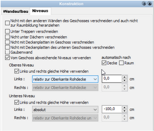

  • Wände: Den Wände, die vom Standardgeschoss abweichen, muss auch ein vom Geschoss abweichendes Niveau mitgegeben werden, automatisch nach Decke. Bei der Anwahl der entsprechenden Wand muss dafür die Schaltfläche Konstruktion --> Reiter Niveau angewählt werden. Dort muss der Haken für "vom Geschoss abweichende Niveaus verwenden" und der Haken für "Decke" gesetzt werden. Das entsprechende Niveau muss eingetragen werden und kann dann auch über die Funktion "Eigenschaften abgreifen" auf andere Wände übertragen werden.
Niveau der Wand einstellen
Die Einstellung des Niveaus der Wände hat eine rein optische Auswirkung in der 3D-Ansicht. Die Wandflächen werden von E-CAD anhand der eingegebenen Deckenplatten ermittelt.
