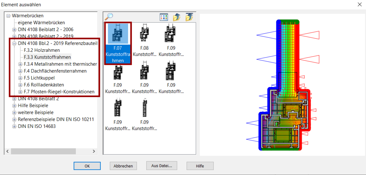

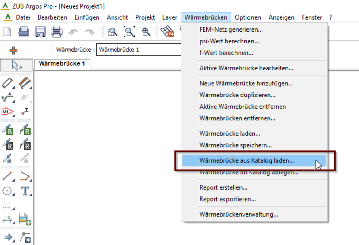

Zunächst wird das entsprechende Referenzfensterprofil aus dem Katalog DIN 4108 Bbl.2 – 2019 Referenzbauteile geladen. Sie finden den Katalog unter Wärmebrücken / Wärmebrücken aus Katalog laden…**

Wählen Sie aus dem Katalog DIN 4108 Bbl.2 – 2019 Referenzbauteile das entsprechende Profil aus (für dieses Beispiel wird das Profil F.07 Kunststoffrahmen ausgewählt).

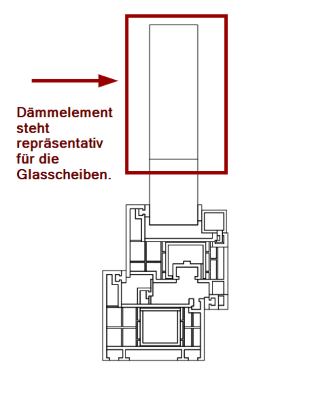

Anschließend wird das Fensterprofil, genauer gesagt das Dämmelement, welches die Glasscheiben repräsentiert, verlängert. Die Länge richtet sich dabei nach den realen Fensterabmessungen.
Die Schnittkante wird in der Symmetrieebene gesetzt.
Beispiel: Bei einem Fenster von 1 m Höhe muss das gesamte Referenzfensterprofil (inkl. Dämmelement) 50cm hoch sein.

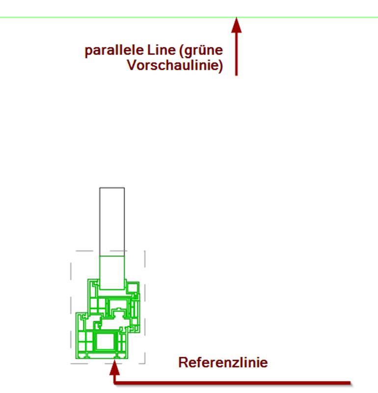

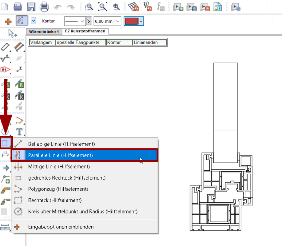

Um das Element zu verlängern, können Sie z.B. das Hilfswerkzeug „Hilfselement (parallele Linie)“ verwenden.
ThermCAD 4: Referenzbauteil - Vorschaulinie
Klicken Sie zunächst die Elementkante an (Referenzkante), von der aus gesehen Sie eine parallele Linie einzeichnen möchten. Anschließend müssen Sie noch festlegen, ob die parallele Linie oberhalb oder unterhalb eingezeichnet werden soll.
Sobald die grüne Vorschau-Linie erscheint, bestätigen Sie die Eingabe durch Drücken der linken Maustaste.

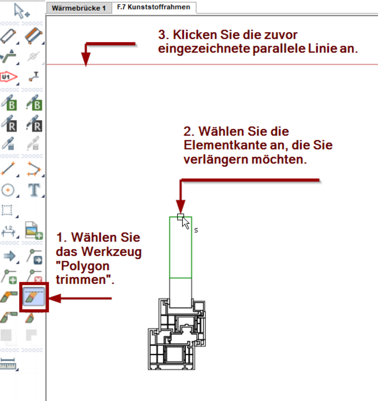

Anschließend muss das Element bis an die parallele Linie verlängert werden. Dazu wählen Sie z.B. das Werkzeug „Polygon trimmen“ aus.

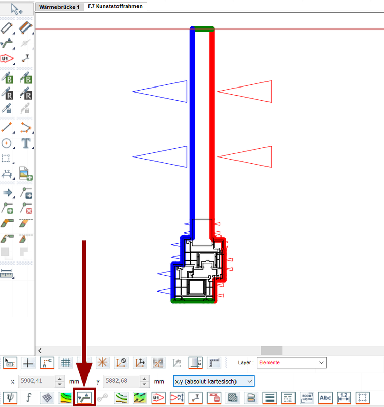

Überprüfen Sie als Nächstes die Randbedingungen. Schalten Sie die Randbedingungen über die Schaltfläche Randbedingungen anzeigen an.

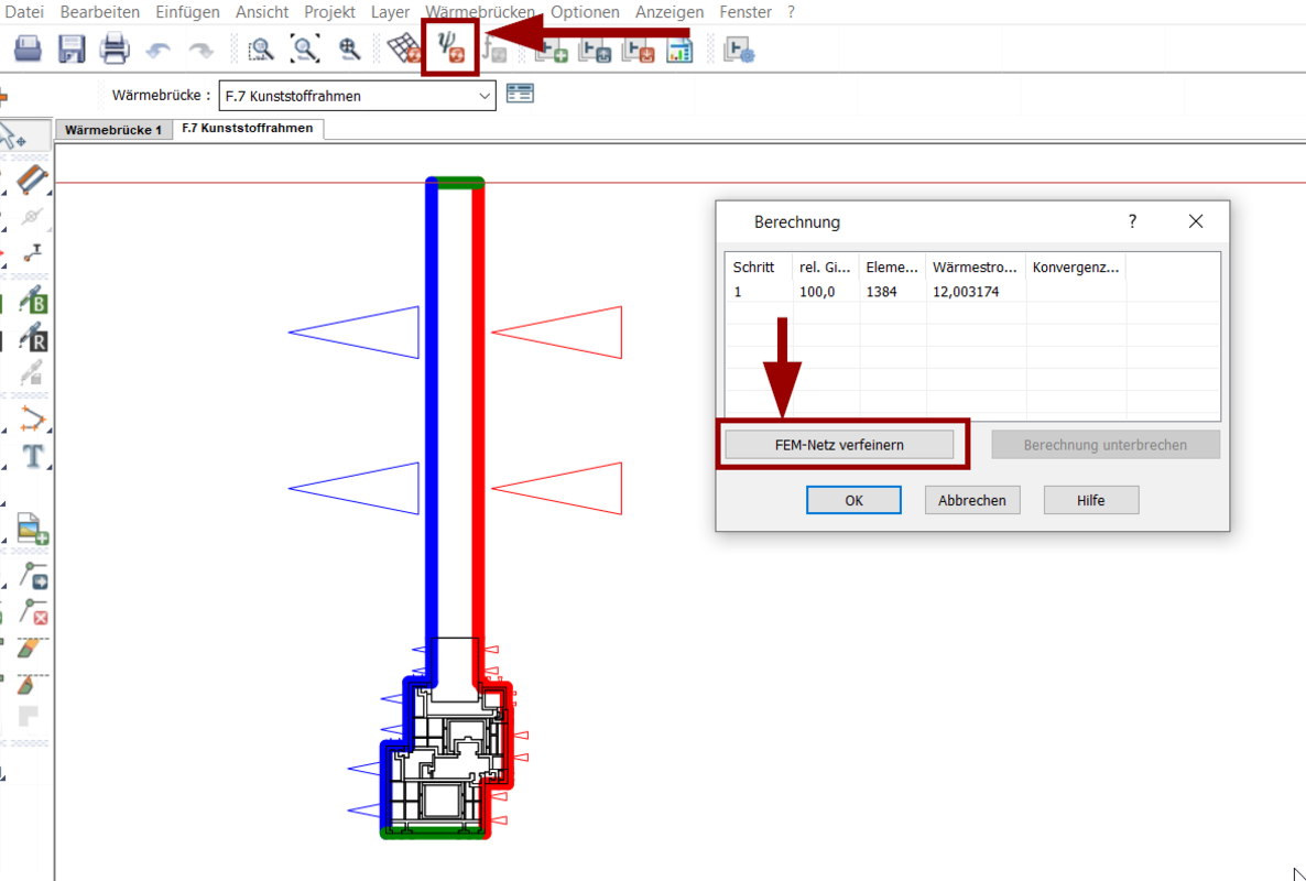

Um den U-Wert zu bestimmen, berechnen Sie den L2D-Wert des Fensterelementes. Bevor Sie die Berechnung starten, stellen Sie die Gitterweite des FEM-Netzes auf 1cm ein (in der Registerkarte Berechnungen). Drücken Sie anschließend auf die Schaltfläche psi-Wert-Berechnung starten. Im Fenster Berechnung drücken Sie anschließend zur Einhaltung des Konvergenzkriteriums die Schaltfläche FEM-Netz verfeinern.

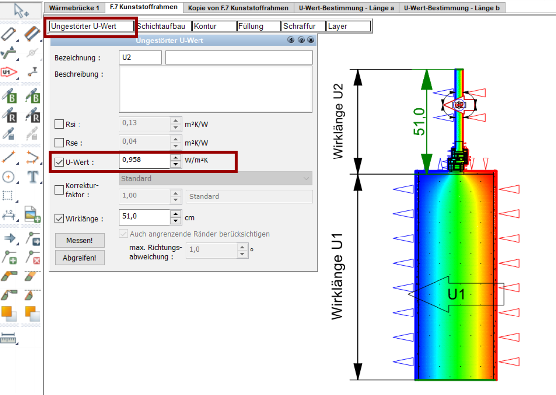

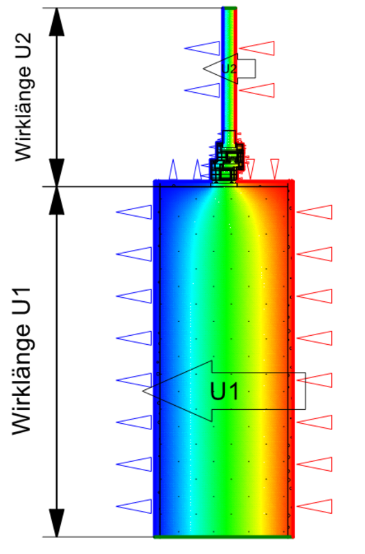

Anschließend können Sie die Anschlusskonstruktion (die Brüstung) einzeichnen. Nachdem Sie die Brüstung eingezeichnet und die Randbedingungen gesetzt haben, legen Sie die einzelnen U-Werte fest. Bei dem U-Wert des Fensters, wird der zuvor berechnete U-Wert (im Kontext-Menü) Ungestörter U-Wert manuell eingetragen.
