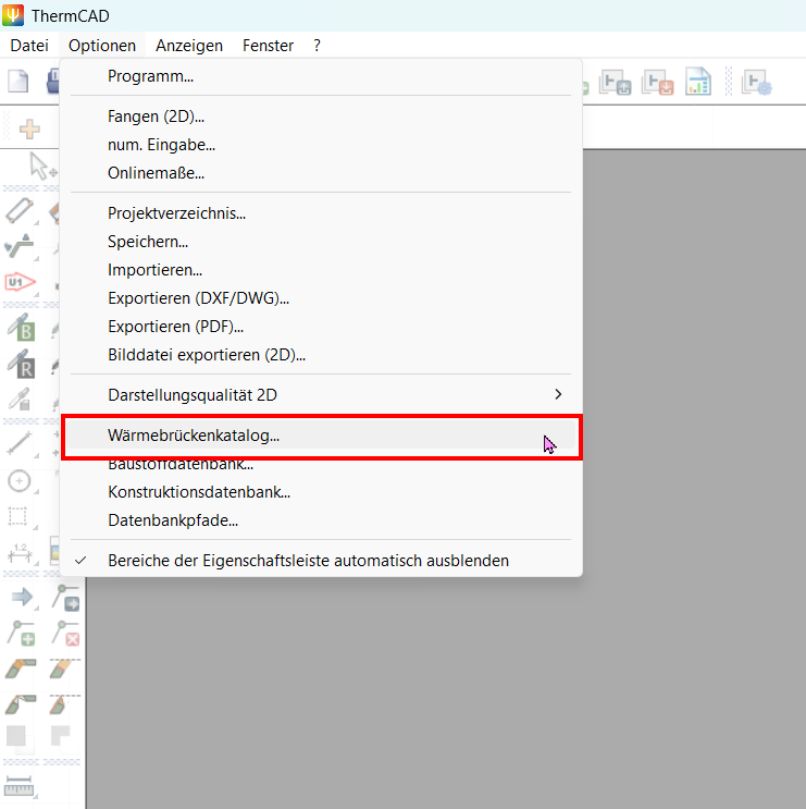

  1. Zunächst wird das entsprechende Referenzfensterprofil aus dem Katalog DIN 4108 Bbl.2 – 2019 Referenzbauteile geladen. Sie finden den Katalog unter Optionen > Wärmebrückenkatalog... > Katalog auswählen
    ThermCAD Referenzbauteilkatalog aufrufen
