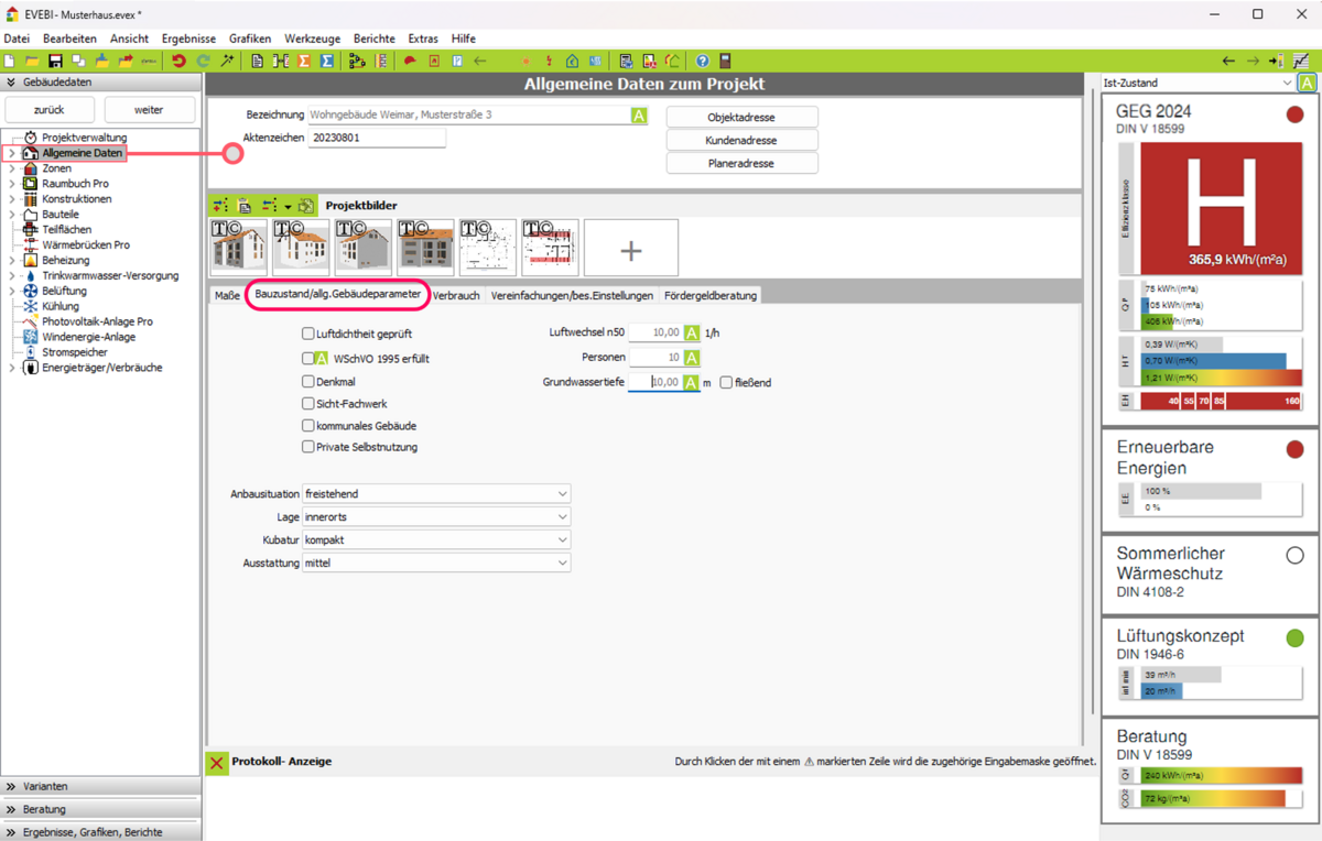

Bauzustand / allgemeine Gebäudeparameter erfassen
Hier können Sie Angaben zur Luftdichtheit, Konstruktion, Haustyp etc. machen.
Register Bauzustand (Schritt 3)
Bearbeiten der Daten zum Bauzustand des Gebäudes
  1. Wählen Sie links das Register GEBÄUDEDATEN.
  2. Klicken Sie im Navigationsbereich auf den Eintrag ALLGEMEINE DATEN. Die Maske zu den allgemeinen Daten wird geöffnet.
  3. Wählen Sie das Register BAUZUSTAND/ALLGEMEINE GEBÄUDEPARAMETER.
  4. Geben Sie die Daten ein.
Folgende Daten qualifizieren den Bauzustand des Gebäudes:
  • Luftdichtheit geprüft: Wird die Luftdichtheit geprüft und der Grenzwert des Luftaustausches eingehalten, so kann mit einem reduzierten Luftwechsel gerechnet werden.
Hinweis: Bei Verwendung einer Lüftungsanlage mit WRG muss die Luftdichtheit auf geprüft gesetzt werden, da sonst die WRG nicht berücksichtigt wird. * Luftwechsel Infiltration: Hier können Sie genaue Angaben zur Luftinfiltration machen. Der Infiltrationsluftwechsel hat nur Einfluss auf die Berechnungsergebnisse im angepassten Berechnungsverfahren. Nach GEG wird immer mit Standardwerten gerechnet. Hierbei handelt es sich um ein Automatik/Manuell-Feld. Durch Klicken auf das Symbol image/svg+xml A * Denkmal: Aktivieren Sie diese Option, wenn es sich um ein Denkmal handelt. Für denkmalgeschützte Gebäude gibt es Ausnahmen bei Anforderungsgrößen für Transmissionswärmeverluste und Primärenergiebedarf. Damit werden in den Förderprogrammen für die KfW diese Ausnahmen berücksichtigt. * Sicht-Fachwerk: Aktivieren Sie diese Option, wenn es sich um ein Sicht-Fachwerk handelt. Für solche Fassaden gibt es Ausnahmen bei Anforderungsgrößen für Transmissionswärmeverluste. Damit werden in den Förderprogrammen für die KfW diese Ausnahmen berücksichtigt. * Personen: Anzahl der Personen im Gebäude. image/svg+xml A : Die Anzahl der Personen wird aus der Zone bzw. den Zonen übernommen (Summe der Personen in den Zonen). * Grundwassertiefe: Abstand des Grundwassers zur Geländeoberkante. Diese Angabe geht in die Berechnung der Heizlast nach DIN EN 12831 Bbl. 1 ein. EVEBI errechnet aus dieser Angabe den Abstand zwischen dem Grundwasser und der Fundamentplatte (Anzahl Geschosse und Geschosshöhe). * fließend: Handelt es sich um fließendes Gewässer, so ist diese Option zu wählen. Diese Angabe geht in die Ermittlung des Temperatur-Korrekturfaktors Fx ein (EN ISO 13370). * öffentliches Gebäude: Aktivieren Sie diese Option, wenn es sich bei dem Projekt um ein Gebäude von öffentlichem Interesse handelt. Diese Option wird bei der Prüfung zum Nachweis des EEWärmeG verwendet. * Gebäudeschwere: Gebäudeschwere bzw. wirksame Wärmespeicherfähigkeit (Cwirk), die Auswahl von leicht, mittel und schwer wird wie folgt verwendet: DIN 4108-6: Als leichte Gebäude können eingestuft werden: – Gebäude in Holztafelbauart ohne massive Innenbauteile, – Gebäude mit abgehängten Decken und überwiegend leichten Trennwänden, – Gebäude mit hohen Räumen (Turnhallen, Museen usw.). mittelschwer** wird für die Berechnung nach DIN 4108 als schwer angenommen
