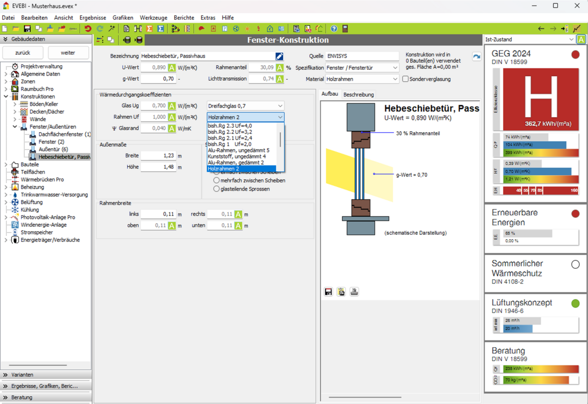

Rahmen U-Wert Uf
Festlegen U-Wert Fensterrahmen
Der U-Wert des Rahmen kann automatisch festgelegt werden:
  1. Öffnen Sie die Liste der Fensterrahmen: Hier werden verschiedene Uf-Werte angeboten. (Rg. --> Rahmenmaterialgruppe, weitere übliche Materialien mit üblichen U-Werten)
  2. Wählen Sie aus der Liste den entsprechenden Rahmen. Der Rahmen Uf wird entsprechend übernommen.
