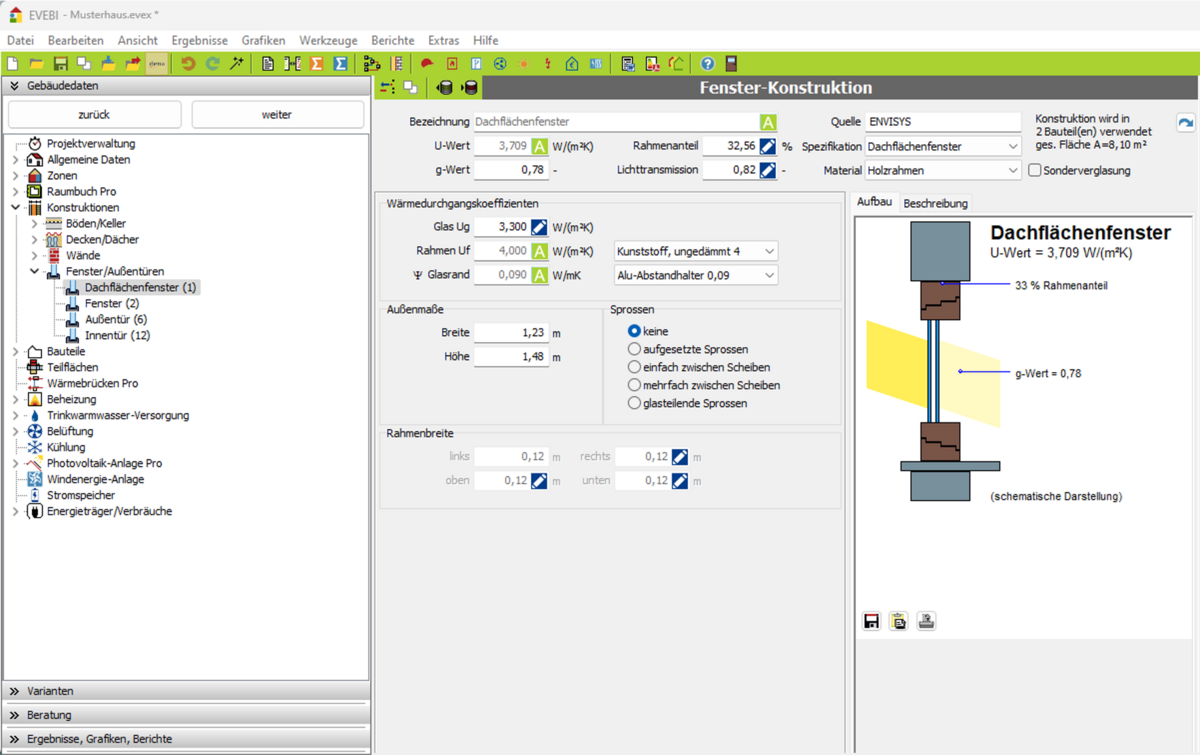

Fensterkonstruktionen erfassen und bearbeiten
Hinweise:
  • Es ist sinnvoll, zuerst die Konstruktionen zu erfassen und danach die Fensterbauteile und deren Größe zu ermitteln und den Konstruktionen zuzuordnen.
  • Eine Vielzahl von Fensterkonstruktionen finden Sie in den Stammdaten der Fenster. Diese können erweitert werden.
  • Eine weitere Möglichkeit ist das Erfassen eigener Fensterkonstruktionen über die Eingabe der Konstruktionsdaten. Eigene Konstruktionen können Sie für weitere Projekte in die Stammdatenbank speichern.
Maske Fensterkonstruktionen (Schritt 3)
Aufruf der Konstruktionsmaske:
  2. Klicken Sie im Navigationsbereich auf den Eintrag KONSTRUKTIONEN.
  3. Wählen Sie im Navigationsbereich den Eintrag FENSTER/AUßENTÜREN unter dem Knotenpunkt KONSTRUKTIONEN.
