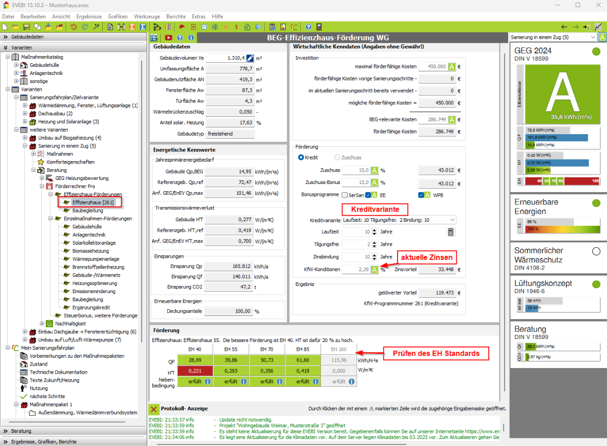

Zu jeder Variante können die möglichen Förderprogramme bearbeitet und damit angepasst werden.
Hinweise: Es können nur die Förderprogramme bearbeitet werden, welche in der Übersicht der Fördermöglichkeiten aktiviert sind.
Maske der BEG-Effizienzhaus-Förderung WG
Dazu folgende Erläuterungen:
  • Förderprogramm: EVEBI errechnet automatisch das/die günstigste Förderprogramm/e.
  • Investition: Hier werden die Kosten der förderfähigen Maßnahmen der Variante eingetragen. Dabei werden zusätzliche Kosten und Sowieso-Kosten nicht berücksichtigt.
  • Geldwerter Vorteil: Möglicher Förderbetrag der Variante in Abhängigkeit der Kredit- bzw. Zuschussvariante. Die Auswahl Kredit- oder Zuschuss wird im Förderprogramm selbst eingestellt.

  2. Wählen Sie im Navigationsbereich die gewünschte Variante und klicken Sie innerhalb der Variante auf den Eintrag Förderung.
  3. Klicken Sie im Navigationsbereich das zu bearbeitende Förderprogramm. Es erscheint der zum Förderprogramm zugehörige Dialog.
