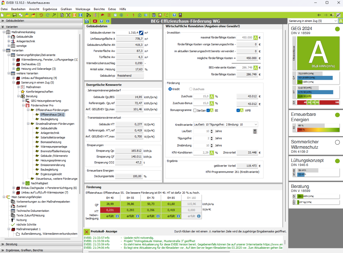

im Förderrechner Pro werden folgende Prüfungen vorgenommen
  • Einhaltung von Mindestanforderungen (U-Wert bei Dämmmaßnahmen, Heizungsart bei Heizungsaustausch etc.) für jede Maßnahme
  • Kombinationen der Maßnahmen und Zulässigkeit für ein Förderprogramm
  • Primärenergiebedarf und Transmissionswärmeverlust im Vergleich zu den Anforderungswerten für Neubau entsprechend des Gebäudeenergiegesetzes und der KfW sowie Ermittlung des Effizienzhausstandards
  • Summe der energetischen Investition im Vergleich zur maximal möglichen Fördersumme für jedes Förderprogramm
  • Mögliche Kombination mehrerer Förderprogramme
  • Ermittlung des geldwerten Vorteils, d.h. wie groß ist die finanzielle Einsparung betrachtet über die Laufzeit des Kredits
  • In Abhängigkeit der Maßnahmen werden Förderungen ermittelt und mögliche Kumulierungen dabei berücksichtigt.
  • EVEBI berechnet automatisch die günstigste Fördervariante bzw. Fördervariantenkombination unter Berücksichtigung der oben genannten Prüfungen und der Wirtschaftlichkeitsbetrachtung.
  • Zusätzlich kann eine eigene Förderung eingegeben und damit berücksichtigt werden.
  • Für Wohngebäude können die Daten direkt an die KfW_ übertragen werden (KfW- Schnittstelle).
  • Die Berechnungsergebnisse werden in einem Förderbericht sowie optional in den Vor-Ort-Beratungsbericht übernommen.
  • Die aktuellen Zinskonditionen werden automatisch aus dem Internet gezogen und im Dialog Förderung angezeigt.
  • Es können mehrere Förderprogramme zu einer Variante berücksichtigt werden.
  • Der Vergleich auf Erfüllung erfolgt mit folgender Nachkommastellen-Genauigkeit:
    GEG Qp: 1 / GEG HT': 2 / GEG U_quer: 2 / KfW Qp: 1 / KfW HT': 3 / KfW U_quer: 2 / KfW Q_btl: 2

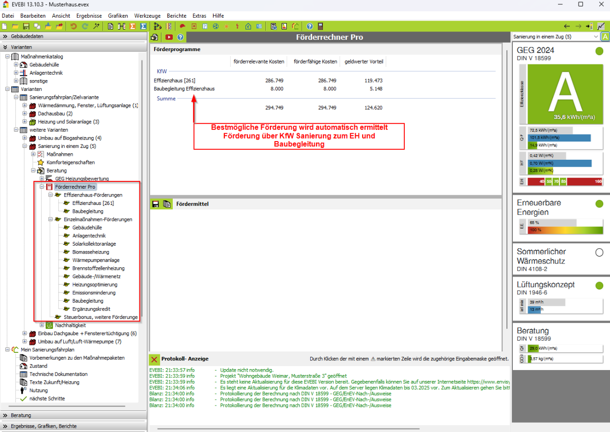

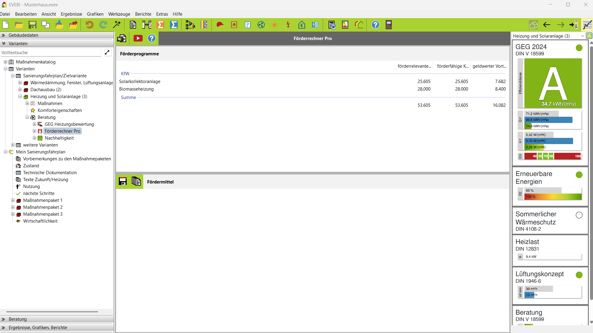

Übersicht über die möglichen Förderprogramme der Variante
Förderprogramme: EVEBI errechnet automatisch die günstigsten Förderprogramme.
  • Förderfähige Kosten: Kosten, mit denen die Energieeffizienz und der Anteil erneuerbarer Energien am Endenergieverbrauch für Wärme und Kälte in Gebäuden gesteigert wird (nach KfW, BAFA, GEG).
  • Förderrelevante Kosten: alle Kosten, die für die Sanierung insgesamt kalkuliert werden und die für das Vorhaben notwendig sind – auch wenn sie in den Förderprogrammen ganz oder teilweise nicht als förderfähig gelten.
  • Geldwerter Vorteil: Möglicher Förderbetrag in Abhängigkeit der Kredit- bzw. Zuschussvariante.
  • Zuschussvariante: Möglicher Förderzuschuss durch die BAFA/KfW laut Förderprogramm.
  • Kreditvariante: Einsparung durch die Zinsvergünstigungen der KfW über die Laufzeit des Kredits im Vergleich zum üblichen Bankzins (Hypothekenzins) sowie der mögliche Förderzuschuss laut Förderprogramm. Der Bankzins kann über die Vorgaben der Wirtschaftsdaten in EVEBI eingetragen werden
  • Summe: Die Summe der Förderungen.
