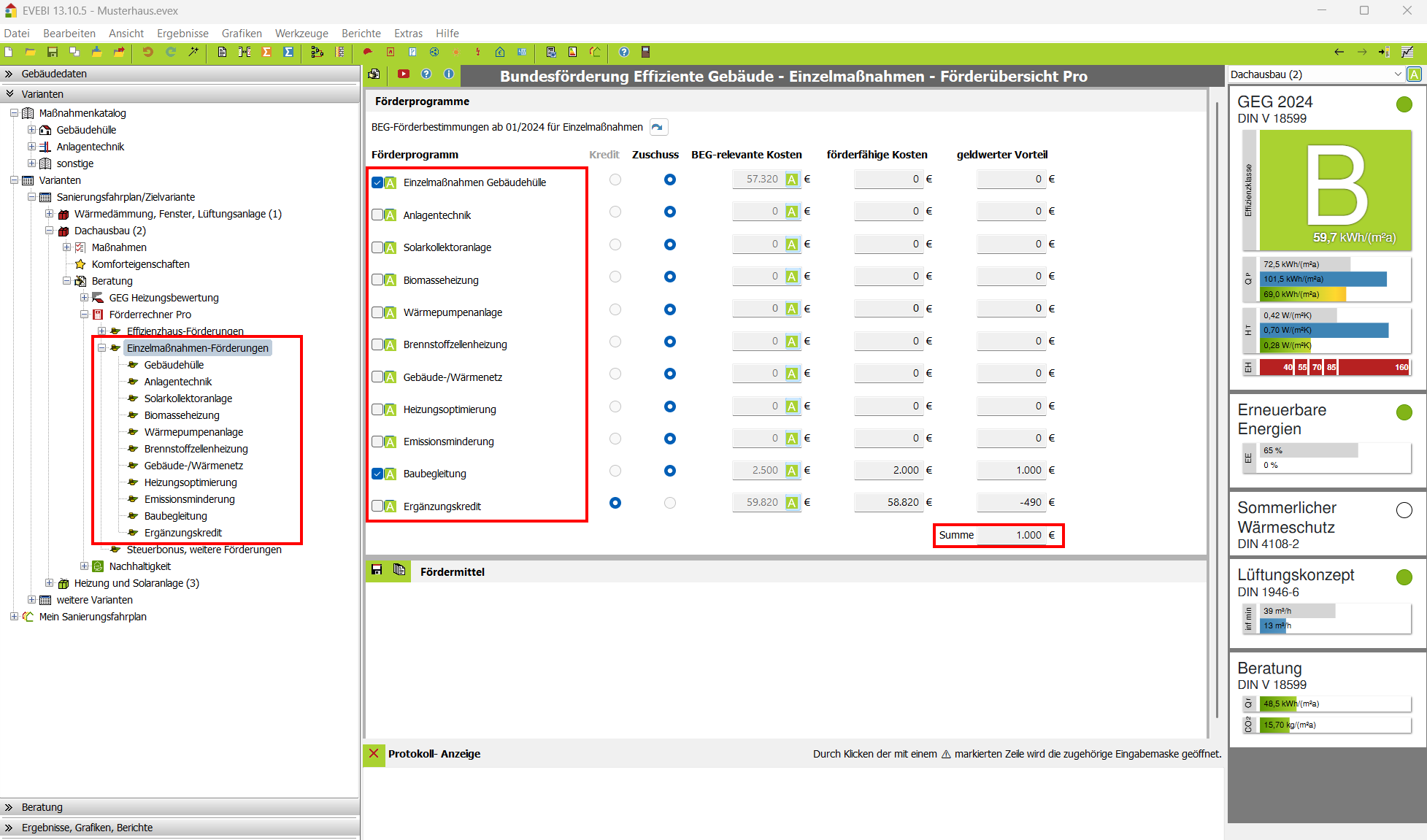

  2. Wählen Sie im Navigationsbereich die gewünschte Variante und klicken Sie innerhalb der Variante auf den Eintrag Förderrechner Pro --> Einzelmaßnahmen-Förderung.
  3. Wählen Sie im Navigationsbereich das zu bearbeitende Förderprogramm. Es erscheint der zum Förderprogramm zugehörige Dialog.

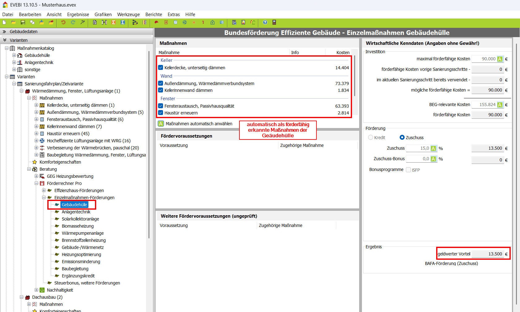

  4. Die Auswahl der Einzelmaßnahmen sowie die Auswahl der einzelnen Maßnahmen kann manuell, über das Abwählen oder das Setzen der Haken, verändert werden.
In diesem Dialog werden die Ergebnisse der aktuellen Variante hinsichtlich der Einzelmaßnahmen-Förderung ausgegeben.

  • EVEBI prüft jede einzelne Maßnahme auf Einhaltung der Mindestanforderungen. Ist eine Maßnahme nicht förderfähig, so wird dies durch eine kurze Information begründet. Über die Option Maßnahme automatisch wählen werden nur die förderfähigen Maßnahmen aktiviert.
  • Es werden nur die Kosten der förderfähigen Maßnahmen in die energetisch motivierte Investition übernommen.
