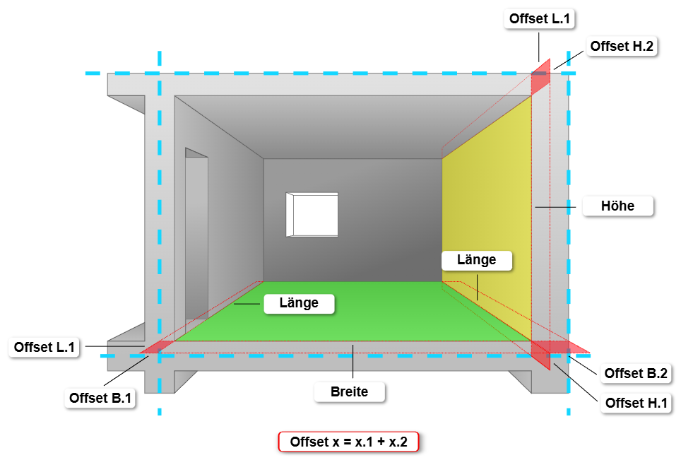

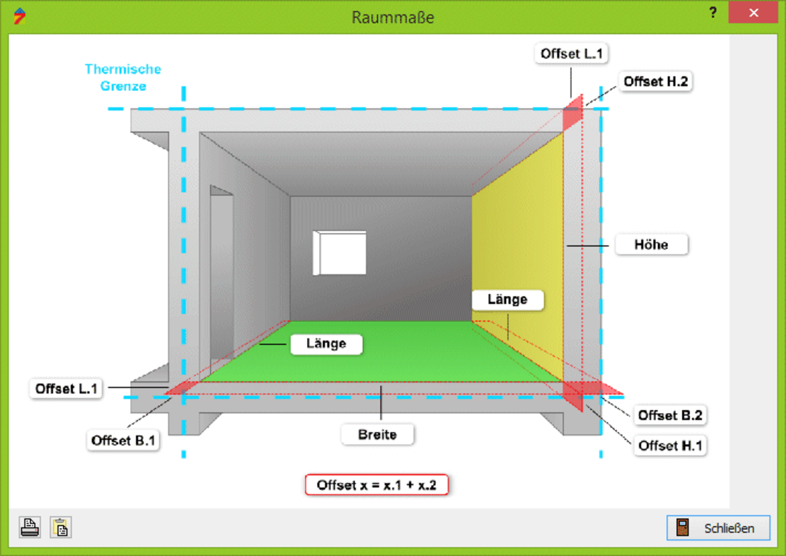

Grafik Raummaße
Geben Sie die Raumbegrenzungen (Boden, Decke, Wände und Fenster) ein. Die Raumbegrenzungen (Raumhülle) werden über ein oder mehrere Teilflächen für jede Richtung (oben, unten, seitlich) definiert. Für jede Teilfläche werden die lichten Maße (Länge, Breite) angegeben. Die daraus resultierende Nettofläche wird automatisch ermittelt. Über die Offsets (Wandstärken, Deckenstärken) wird automatisch die Bruttofläche ermittelt.
Für die Teilflächen werden automatisch Bauteile generiert. Zusätzlich werden die Bruttoflächenwerte in der Flächentabelle (siehe unter: Teilflächen) gespeichert. Bei Bodenteilflächen wird das Bruttovolumen ermittelt und in die Flächentabelle übertragen.
Grenzt die Teilfläche an einen Nachbarraum, so wird ein Innenbauteil generiert.
Grenzt die Teilfläche an Außenluft, Erdreich, unbeheizte Zone etc., so wird ein Außenbauteil generiert, welches automatisch als äußere Gebäudehülle erfasst wird.
